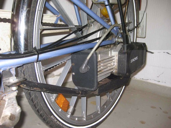

Hallo Jungs,
ich finde diese Untersuchung hilfreich, ausreichend und fundiert.
Den warmhalte - Effekt nutze ich seit 2 Jahren im Winter.
Um nicht steif zu frieren trete ich mit und mußte so etwas basteln :
:ironie:
Christian.
BBR2009
