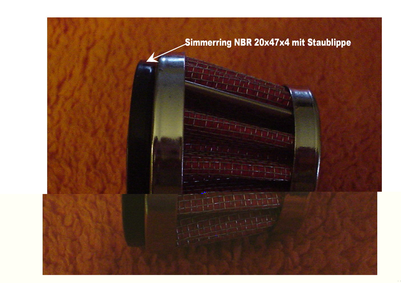

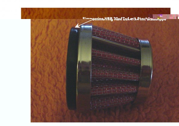

so benutzen wir unsere Filter von eneuh.
Filteröffnung so weit erweitern, das der Filter gut auf den Vegaserstutzen passt.
Dazu ein WDR NBR 20x47x7 mit Staublippe.
Der Aussenring wird soweit runtergedreht/geschliffen, das die Schraubenköpfe gerade noch im Hohlraum des Simmerrings verschwinden.
Danach wird der Simmerring auf den Filter aufgeklebt.
Nun lässt sich der Filter wie der Originalfilter benutzen, man kann ihn leicht abziehen und raufstecken.
Kosten etwa 2,50€ und ein halbe Stunde Arbeit.
grüße, reiner
grüße, reiner

viele Wege führen nach Rom.
Aber mit dem Simmerring passt auch 100%.
Das Problem war bloß, das die Vergaserschrauben störten, einfach nur was aufkleben machte den Filter zu lang, so das der Filterdeckel sperrt.
Beim Simmerring passen die Schraubenköpfe genau in den Hohlraum des Rings.
mfg, Reiner
mfg, Reiner

hallo Dieter,
es gibt, glaube ich , nur 20x47x 7. Der muß dann auf etwa 4mm runtergedreht/geschliffen werden.
Am besten die mit Staublippe, dann hast du gleich zwei Dichtlippen.
Die Dichtlippen-Feder haben wir entfernt, ging sonst zu stramm..
lg, Reiner
lg, Reiner
