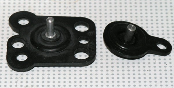

Links Bing; rechts TK

Meine Lösung besteht darin den Metallstift abzusägen. Dadurch wird die Membrane zur reinen Dichtung. Sie verliert die Funktion, den Benzinzulauf abzusperren. Der Gummi wird nicht mehr mechanisch belastet. Der Kraftstoff läuft nur noch einfach darüber und fließt durch das richtige Loch weiter Richtung Schwimmerkammer.

Hallo hotte , hallo Reiner ,
wenn ich die Abbildung richtig interpretiere , kann die Membran weggelassen werden und die Öffnung mit einer Schaube verschlossen werden . Ist das so ? Die Saxonette hat standardmäßig einen Benzinhahn und bei der Spartamet habe ich den nachgerüstet. Insofern wäre die Membran überflüssig , oder ?
Viele Grüsse Sachso

Ja.
