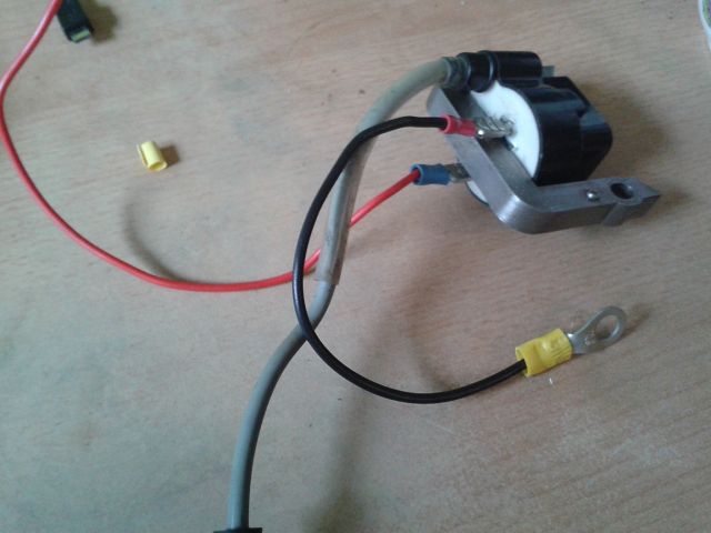

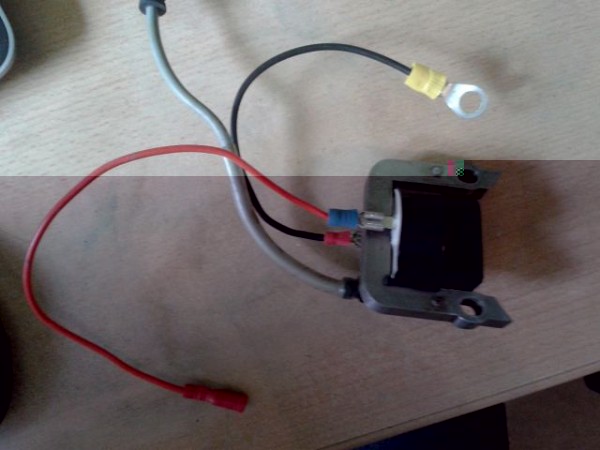

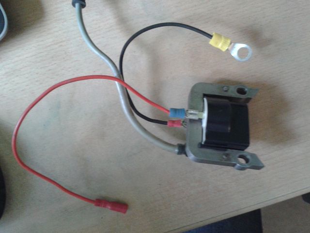

hallo
Ich habe die Spule der Classic umgebaut.
Ich hoffe das ich es richtig gemacht habe.
Den Umgeknickten Pin musste ich doch rausholen.
Das schwarze Kabel habe ich da dran gemacht und werde dieses an der oberen
Schraube der Spule mit befestigen.Ich hoffe das reicht.
Das rote Kabel kommt zum Vergaser. Richtig so? =-O
Dann baue ich es morgen ein.
Haraldino
Beiträge: 69
Registriert: Montag 7. Juni 2010, 09:42
Wohnort: Dortmund
Re: Zündspule und Kompression
Beitrag von Haraldino »
Hallo Ruth, das mit der Zündspule sieht gut aus, sauber gearbeitet, rote Kabel kommt an den Vergaser, Gruß haraldino *THUMBS UP*
