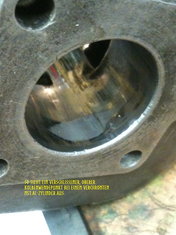

Darum möchte ich auch gern wissen bei denen die die motoren häufiger zerlegen: Wie sehen eure kolbenwendekanten aus?
Sieht man schon etwas im Nicasil?
Wie viele Km hat das motörchen ca. auf dem puckel? Wer lief längst...?
Hat schon jemand neu-nicalisieren lassen?
Kosten?
Bez. -wendekannten- habe ich bei meinen gut geölten 2 x 1980er 301/A bisher, d.h. nur je einmal (Toi, toi, toi...) geöffnet und überholt,
noch nichts gesehen...darum was sagt IHR...???????????????
Kosten?

Motoren können 60 000Km halten, Kolben vieleicht 20 000
Nikasilbeschichtung kann nicht erneuert werden.

du, der schon so viel schrott gesehen haben müsste, ist dir nichts an der -Wendekante- aufgefallen?
Schade und gut denn ich habe auch nichts gesehen bei meinen 2:n.
Wie ich schon schrieb, verchromte AL-Moppezylinder waren nach 60 000 da oben u. unten fertig.
Nicasil dürfte aber bedeutend länger halten und noch länger wenn man moderne synthetische öle verwendet
und nicht die -Steinalter-Öle- die in den Saxo handbüchern angegeben sind.
Gleiches gilt für meine Vicky mit Nicasil Cylinder. Da schmiert jetzt alles synthet öl.
