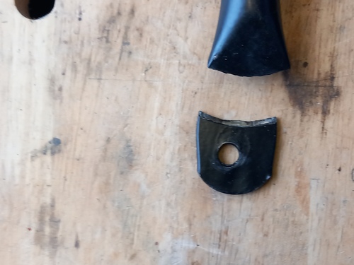

Hallo, bei mir ist zwar nicht das Gummi-Lager kaputgegangen, aber genauso schlimm die Drehmomentstütze des Auspuffs gebrochen, gleich da wo er von rund auf eckig geht (wohl auch platt gedrückt) gleich neben dem Lager. Wie habe ich es bemerkt: nach dem Motorstart gebe ich immer etwas Gas, ohne mich auf die Saxo zu setzen, habe harte metallische Schläge gehört. Beim nach unten schauen sah ich das Maleuer. Muß dazu sagen das der Auspuff bei den letzten Fahrten immer etwas lauter wurde, d.h. das plattgedrückte Blech ist immer etwas weiter eigerissen. Die Drehmomentstütze hätte sich aber nicht nach unten drehen können, da sie an das Lager anstieß und dadurch sich dies fiese Geräusch ergab. Allso anderen Auspuff montieren und alles ist gut. Leider hatte ich keine Bilder von der Situation gemacht.
LG Bernd
https://www.hilfsmotor.eu/galleryimages/zw1bKB0R.jpg
Nachtrag: Inzwischen ist der defekte Auspuff geschweißt, liegt im Regal für den nächsten Einsatz bereit.
