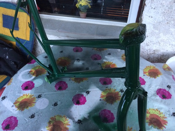

Heute alles nochmal zerlegt und fix zum Garten den Rahmen neu lackiert.
Kann jetzt erstmal trocknen und dann gehts weiter.

Gute Arbeit. *THUMBS UP*
Überprüfen Sie, ob die Farbe Benzin beständig ist.
Ich habe da einen Fehler gemacht. Leider :'( :'( :'( :'( :'(

yoekio hat geschrieben:Gute Arbeit. *THUMBS UP*
Hallo yoeki,
die Farbe ist Autolack, daher gehe ich einfach mal davon aus das es Benzinfest ist :klugscheiss:
Ich bin aber froh das es ganz gut geworden ist und will da jetzt nix testen.
Die Zeit wird es zeigen.
So, :andiearbeit: weiter gehts....
Adsche
Re: AdscheT aus HI
Nun wen es Autolack ist. Dann ist es nicht Benzinfest. Seien Sie also vorsichtig beim tanken.
