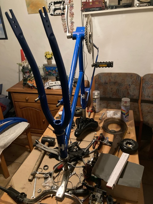

Das sieht hier aus in der Bude :muahaha:
Tageswerk:

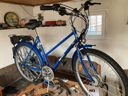

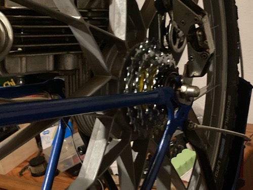

:andiearbeit:
Heute Passprobe.
Muss nochmal raus, um das Rad mittig zu bekommen muss
Ich noch eine Unterlegscheibe auf die Motorseite zwischen machen. Sonst siehts schon ganz gut aus.

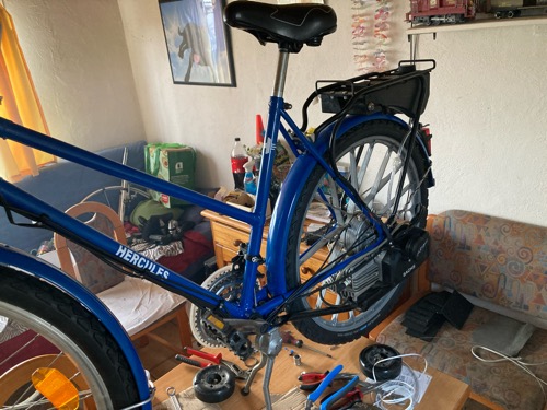

*IN LOVE*
Fast fertig. Paar Kleinigkeiten noch.
Schaltung einstellen, Kabelage und Schalthebel ausrichten.
Schätzungsweise 3 Stunden insgesamt.
Re: Mein Neuaufbau MTB
Verfasst: Freitag 20. Dezember 2024, 15:39
von Sporti
Sehr schön.
Hast meine Seilzughaltzerungen am Rahmen angebracht, aber nicht alle Züge durchgeführt. Waren jetzt wohl zu viele ?
V-Brake und Nabendynamo, sehr gut.
Seitenreflektoren hinten fehlen noch ?
Spiegel fehlt noch ?
Wirste Spass mit haben, mit so einem Rad.

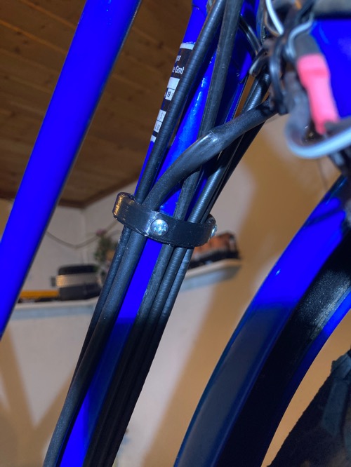

Züge haben alle gepasst, aber das Kabel für den E-Starter nicht mehr :trinken:
Rest kommt noch.

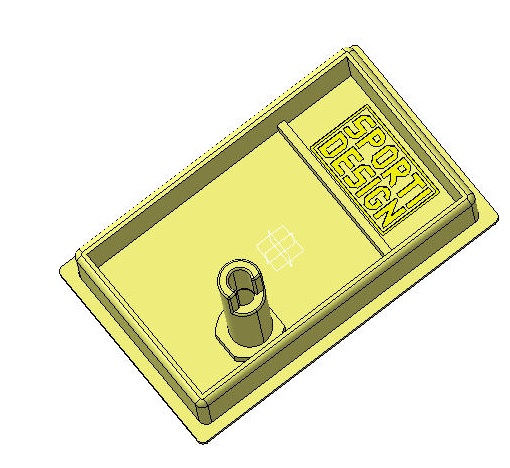

Habe ie 3D-Druckdatei noch durch eine Halterung für 7 Kabel ergänzt.
Hast ja auch nen 3-D-Drucker.
https://www.thingiverse.com/thing:5917191

Cool. Schaue ich morgen mal rein.
Danke.
Ich habe eine einfache Akkubox gezeichnet und bei Thingiverse hochgeladen.
Demnächst kommt noch ein Deckel für E-Start, aber den
zeichnet ein Kollege für mich

Einen Accudeckel hab ich schon, aber nicht bei Thingiverse hochgeladen.
Datei kannste haben, hast E-mail bekommen.
:Sporti

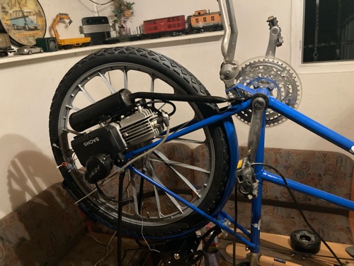

@Sporti:
Hab da mal nachgebessert. Danke nochmal
Ausserdem heute noch zwei neue Lampen gekauft mit Standlichtfunktion.
Fehlen nur noch Reflektoren am Hinterrad. Die vorhandenen passen leider nicht dazwischen.
