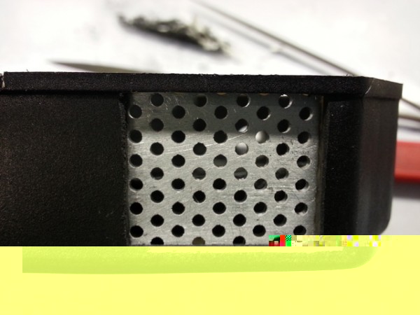

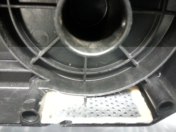

Das Motorgehäuse hat eine Belüftung an der Zündung bekommen und das Luftfiltergehäuse wurde ein wenig optimiert.

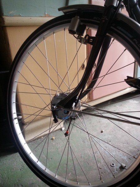

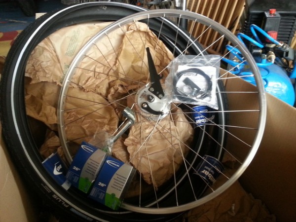

Neues Vorderrad mit Kombination Trommelbremse und Nabendynamo
Warum haben Polrad und Zündspule keine Belüftung?
Ich habe mal, inspiriert aus einem Beitrag hier im Forum, etwas unaffälliges gebastelt.
Der alte Filter hatte ganz schön Brocken gesammelt

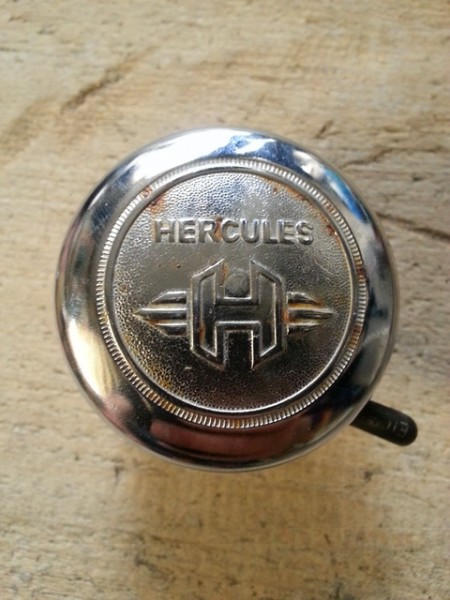

Schönes Erbstück vom Grossvater meiner Frau.
Sehr oldschool, passt wunderbar ans Spartamet.

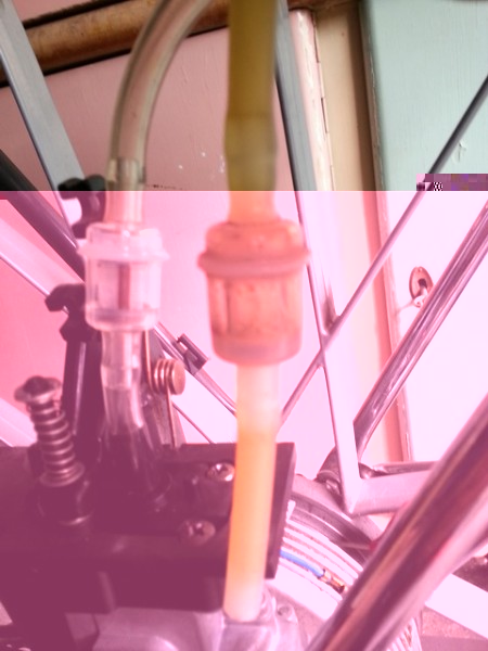

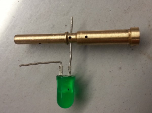

Das Standgas hat mir etwas Kummer bereitet, weswegen ich mal den Düsenstock gezogen habe.
Mit einer passenden Holzschraube zum hineindrehen ließ er sich recht einfach herausziehen.
Den Vergaser hatte ich bisher nur komplett im Ultraschallbad.
Von den 8 kleinen Bohrungen waren 3 zugeknastert.
Das Bein einer LED passt perfekt in die Bohrung, siehe Bild *THUMBS UP*
Das innere Röhrchen habe ich mit zusammengedrehten Kupferdrähtchen einer 1,5mm² Leitung gereinigt,
und das Ding anschliessend nochmal ins Ultraschallbad geworfen.
Jetzt konnte ich auch die Gaseinstellung zurücknehmen, die mir seit Anfang an etwas zu hoch vorkam.
Die Kupplung war immer kurz vorm Kraftschluss.
Standgas läuft jetzt super.

...haben sich mittlerweile erledigt nachdem ich nochmals den Düsenstock peinlichst genau gereinigt habe.
Da waren nämlich wieder minimalste Bröckchen drin.
Das gesamte System von Tank bis Düsenstock ist nun klinisch rein.
Seither springt der Motor spätestens beim zweiten Zug an und im Fahrbetrieb sind keinerlei Probleme
mehr aufgetreten *THUMBS UP*

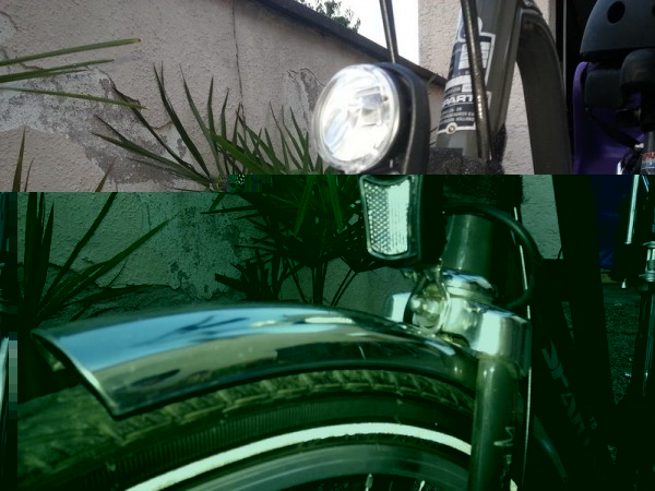

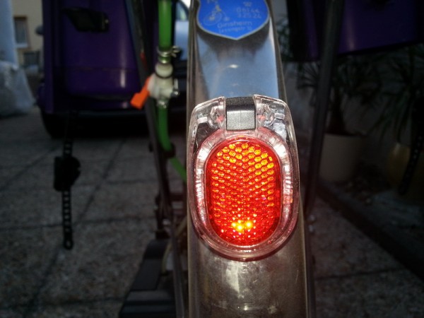

Update Beleuchtung:
Vorne werkelt nun ein "Busch & Müller Lumotec IQ FLY Premium Senso Plus 80 Lux",
hinten ein Busch & Müller Secula Plus LED Rücklicht.
Beide mit integrierter Standlichtfunktion, so dass ich nun den Batteriekasten für das alte Standlicht abgebaut habe.
Ich hatte noch nie Berührung mit LED Beleuchtung am Fahrrad, finde das ist ein Quantensprung gegenüber
den herkömmlichen Glühbirnchen. Das Vorderlicht bringt mehr Licht als die 15W Halogen an meinem Mofa.

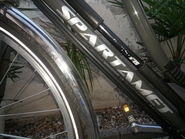

Die alten Aufkleber waren rissig und nicht mehr schön anzusehen.
Daher habe ich mir neue Schriftzüge aus freihstehenden Buchstaben auf Transferfolie anfertigen lassen.
Die Schriftart ist ziemlich modern, aber wirkt in meinen Augen nicht wie ein Stilbruch.
Die Buchstaben sind leicht reflektierend *THUMBS UP*
ALT
NEU
Beleuchtung vorne Busch & Müller Lumotec IQ Fly Senso plus 80 Lux
Beleuchtung hinten Busch & Müller Secula Plus LED

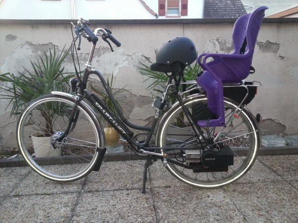

Spartamet mit Kindersitz.
Meine Kinder (4 und 2) sind sehr begeisterte Beifahrer.
Mit meiner Tochter bin ich heute 30Km gefahren, die wollte gar nicht mehr nach Hause :mcgreen: *THUMBS UP*

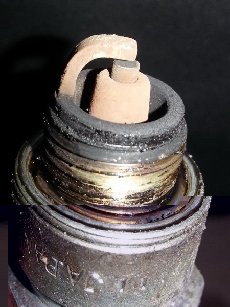

Meine Zündkerze (NGK) nach insgesamt 300Km.
Gemisch Super Plus mit 1:80 Vollsynthetic low smoke Öl.
(Mit dem Öl habe ich sehr gute Erfahrungen gemacht, das fahre ich auch seit 10TKm in der NSU Quickly
und seit 60TKm in meinem Opel 1.9CDTI)
Rehbraun, aber könnte für meine Begriffe nach den Tuningmaßnahmen ein Quäntchen fetter eingestellt werden?
Was meint ihr? Das Expertenauge ist gefragt!
