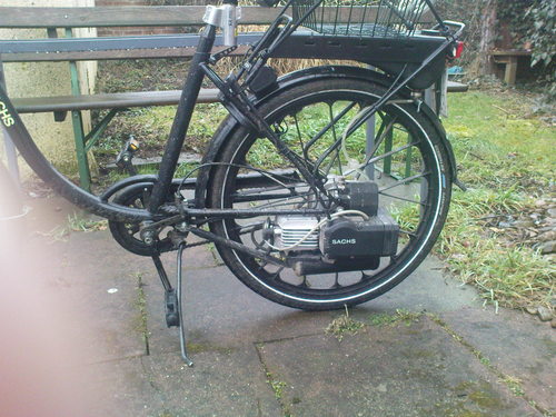

Hallo Saxorotti.Die Rücktritthebel am Tretlager abzuflexen und auf Handbremse umzubauen ,waren meine ersten Handlungen an meinen Saxonetten.Rücktritt ist was für Omas.Gruß KlausSaxorotti hat geschrieben:die patronenlager halten doch ewig. rücktritt hasse ich auch. haben die bei sachs sicher gemacht wegen oppas die das geil finden. einen technisch zweckmässigen grund gibt es bei einer seilzugbetätigten bremse nicht. nur bei rücktritt über kette bei omafiets ist es sinnvoll.

Noch ein Vorteil von der Rücktrittbremse in Kombination mit Seitenständer - nicht nur für die Jungs vom Sägewerk.
Bei Pedalstellung 17 Uhr plus Seitenständerdruck blockiert das Hinterrad und die Saxo steht gebremst, wobei man sogar den Standwinkel einstellen kann.

Ein noch nicht gekanntes Argument!Gottfried hat geschrieben:Noch ein Vorteil von der Rücktrittbremse in Kombination mit Seitenständer - nicht nur für die Jungs vom Sägewerk.
Bei Pedalstellung 17 Uhr plus Seitenständerdruck blockiert das Hinterrad und die Saxonette steht gebremst, wobei man sogar den Standwinkel einstellen kann.
