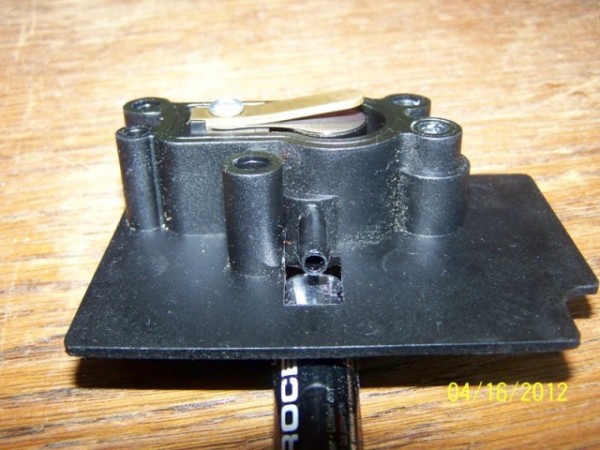

hier das Foto, ich meine die Messingzunge, ist die so normal?
Re: Und noch ein Saxonetten-Fan
Hallo Eddi ,
der Membrananschlag ,sieht ganz normal so aus
Gruß DiDi
Gruß DiDi
