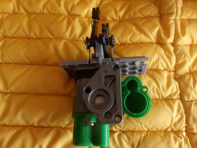

Bei den Vergaserdeckeln habe ich es bisher nicht geschafft, sie stabil genug zu drucken, der Hebel brach kurz nach Montage.
Zudem sind sie nicht benzindicht.
Bei den gedruckten.Schwimmerkammern lief das Benzin so durch, als ob da keine Wand wäre.

Mit diesen Einstellungen druckte ich dann eine Bing Vergaserplatte und eine Schwimmerkammer.
Habe die Schwimmerkammer mit Benzin gefüllt.
Das Ergebnis war erheblich besser aber leider noch nicht gut genug.
Nach kurzer Zeit diffundierte doch etwas Benzin durch.
Also vielleicht ist sie jetzt wasserdicht, das heißt aber noch lange nicht benzindicht.
In einigen Filmen wird "Dichtol" empfohlen, um Teile Wasser- und Gasdicht zu machen.
Abgesehen davon, das ich nicht weiß, ob benzinresistent, ist das Zeug schweineteuer, so 100 g ca. 20 Euro
https://www.youtube.com/watch?v=pVqEDrHGIdI
Ich habe die Schwimmerkammer mit benzinfestem Auto Klarlack von innen lackiert.
Danach kam kein Benzin mehr durch.
Die Deckelplatte wurde auch lackiert, auch in den Einlassstutzen hinein gesprüht, um sie komplett benzindicht zu machen.
Habe die Deckelplatte fertig montiert und siehe da. Sie ist jetzt stabil genug, besseres Material und optimierte Druckeinstellungen taten ihren Beitrag dazu.
