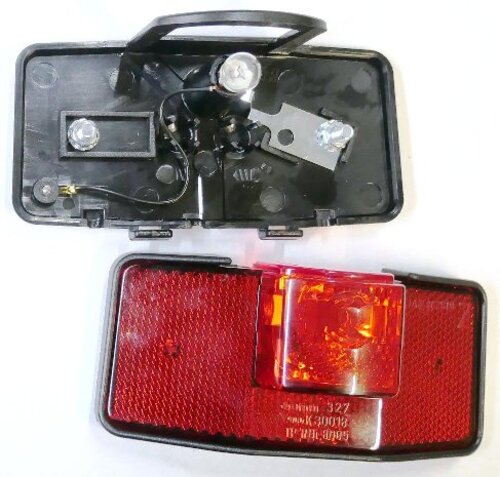

Wie sieht das Original Rücklicht von innen aus ?
Sind da zwei Birnen drin? 1x Rücklicht und 1x Standlicht ?
Hat noch jemand eins für mich, oder wo bekomme ich eins her ?

Zur Saxonette Classic gehört das Busch & Müller "Toplight" 327.

Ein Danke fürs Bildchen nach Kiel *THUMBS UP*
