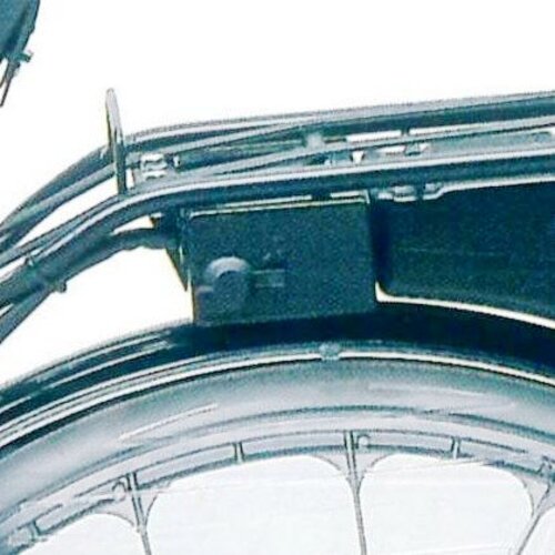

Kennt jemand eine Bezugsquelle für das Schloß am Batteriekasten der Saxonette Typ 519 030 (Bj. 1991-1995)?

Ahoi, Lusi und Sporti,
na ja, so nach "Standard" sieht das wirklich nicht aus:
Den Akkukasten samt Schloss gibt es wohl nur als Gebrauchtteil,
kann mich aber nicht erinnern, das Schloss oder den Kasten
jemals einzeln im Angebot gesehen zu haben.
Eher sind Kasten/Schloss als Bestandteil einer ausgemusterten
Saxonette oder eines Konvoluts zu kriegen. Das hieße aber mehr
bezahlen als man wirklich braucht.

Nun habe ích eine wirklich brauchbare Lösung gefunden. Das Briefkasten- / Hebelschloß S7316 passt fast perfekt und hat eine absolut identische Optik, der Preis liegt bei 6-7 €. Im Durchmesser ist es ca. 1mm größer als das Originnal und der Riegel muss etwas nachgeboden werden. Alles in allem eine sehr gute und günstige Alternative zum Original.

Ahoi, Lusi,
dann hast ja doch so etwas wie ein Standard-Schloss für den
Akkukasten gefunden; eine pfiffige Idee und offenbar eine
brauchbare Lösung!
