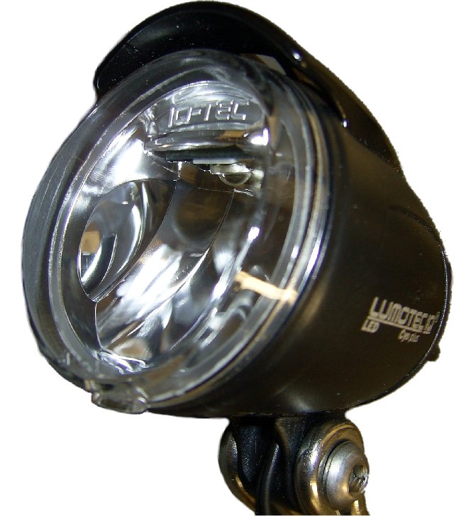

toller Scheinwerfer der Lumotec IQ Cyo R Plus und aussehen tut er wieder fast wie einer von "früher"

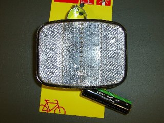

Ich hab mir auch den BuM Lumotec IQ Cyo Plus (175QDI) gegönnt weil damit Nachtfahrten erst Spass machen, weil sie sicherer werden.
In der 60 Lux Version - Irres Licht und StVo zugelassen, wenn man einen extra weißen Reflektor vorne an die Saxo baut.
Der fehlt nämlich in der 60Lux Version - die 40 Lux Version (175 QRxxx)hat ihn im Klarglasscheinwerfer vorne drin - schluckt aber ein Drittel Helligkeit.

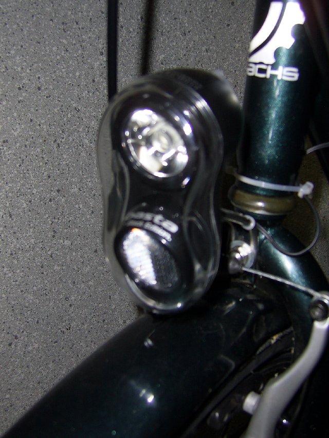

Für alle denen 55 Euro zu teuer sind gibt es von den holländischen Axa Freunden den hier für rund 36 Euro:
Macht auch schön hell - keine Ahnung wie viel Lux, man liest nur größer 10...
Habe ihn an der zweit Saxo und finde ihn subjektiv mindestens dreimal so hell wie ein normaler Halogen-Fahrradscheinwerfer.
Hat auch StVo Zulassung.
Ich habe den auch schon in irgendeiner neueren Saxo als Standardausstattung gesehen.
Kann aber sein, das das noch die Halogenversion war.
Vorsicht: Die gute neue Version der AXA Basta LED heisst "Black Edition" oder auch "Auto Pilot Steady" (also die mit LED und Automatik und Standlicht) und kostet so ab 35 Euro.
Es geistern auch noch alle möglichen sonstigen Versionen von dem Basta Lamperl im Ebay umeinander.
Ohne Standlicht, ohne Automatik (Die Automatik im Black Edition kann abgeschaltet werden, um Dieben nicht den Weg zu weisen)
Er funktioniert für Seitenläufer- und Naben-Dynamo.
Bei Busch und Müller unbedingt aufpassen vor dem Kauf - da gibt es X-verschiedene Versionen die dann nur für Seitenläufer oder Nabendynamo gehen.
175Q heissen sie alle, aber dann wirds anders:
R im Nahmen steht für Reflektor = 40Lux (ohne R = 60Lux, Weisses Katzenauge muss vorne zusätzlich ans Bike)
S im Nahmen steht für Sensor, braucht man bei den Nabendynamotypen damit er nicht auch tagsüber läuft.
N steht für Nabendynamo
Di steht für Standlicht
Ich würde Jedem hier der auch nachts fährt den Kauf eines LED-Scheinwerfers nahelegen.
Ist wirklich ein Unterschied wie "Tag und Nacht".
