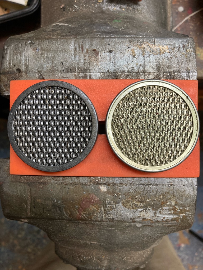

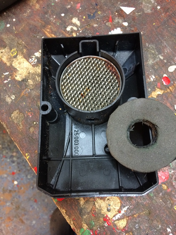

Hej,
habe ein/zwei dieser papierluftfilter zerquetscht aus der filtereinfassung gefischt. Was für ein china-mist???
Gibt ne einfache lösung, schon passed vorbereitet von BING.
Eins meiner uralten, runden metallgeflecht filter passen wie dafür gemacht dort, wo das papierfilter sitzen soll.
Man schnippelt sich eine kreisrunde dichtung in gleicher grösse mit etwas übergrösse/dh. überdicke und in der mitte mit einem respektiven loch für den lufteinlass.
Dann klemmt man das blechluftfilter von BING leicht in die endkappe und drückt alles in das packungsmaterial und verschraubt den deckel.
Fertig.
Von zeit zu zeit nimmt man das filter raus, lässt es im *THUMBS UP* spar *THUMBS UP* !!! maschinengang meiner heimatlichen MIELE mitreinigen, bekommt es getrocknet und einsatzklar wieder angeliefert und verbaut es aber !!!!!! leicht eingeölt !!!!!! wieder für die nächsten reisen.
Als dichtung geht alles von dämmmaterial bis -you will find it-.

Kleiner Nachtrag....
Hej,
Herr Celsius hat mir ermöglicht mit meiner -CresciNette- Mit nun HONDA-ZÜNDUNG 30grd.VZ und 50er HD noch einiges auszuprobieren bei +8C.
Langer rede kurzer sinn mein kerzenbild war etwas zu fett.
Noch mal eine runde ohne filter und nur deckel drauf rumgedüst und das war mehr als düsen nun mit 50er anstelle wie zu erst 45er.
Das war schon sehr gut gepflegtes und aufgeräumtes MOPED! ]:-> ]:->
Ein lichtokulärer vergleich des Uralt BING filters von 1958 ? vor einer lampe mit dem China filter zeigte das der chinese den vergaser würgt. *THUMBS DOWN*:
Man sieht auch die qualität in der verarbeitung von BING. Das alte filter verbaut und nun passte alles. *THUMBS UP*
Der bock geht nun noch besser ab, feinfühliger ]:-> , rohstärker am berg ]:-> , super sound ]:-> und wenig blau hinten raus *THUMBS UP* .
Reinste -möffelfreude- ein tolles 1.Advent present.
Darum, hier zeigt sich wieder: vergessene BING qualität. Ein Ewigkeitsfilter vom flohmarkt für ne´n appel und ne´n ei.
Passt, -smock-, ins 60mm filterloch.
Dann, einfach in die Miele, mitspülen, ausblasen, einölen, weiterdüsen....
BING wusste schon warum, aber nicht den -Würge-Chinesen- versuchen! Aber auch der kann gerettet werden.....
//PA

ThorViking
Beiträge: 50
Re: Saxo luftfilter für alle -Lipper u. Schotten unter uns
Beitrag von ThorViking »
@ dragun
Hej,
die alten orginalen gibt es vielleicht by e-bucht und kompanie.
Ich besorge sie mir hier in S auf den zahlreichen Moppe-Trödelmärkten.
Sie wurden seit BING´s anfang vielfach in dieser 60mm version verbaut.
Und weil es exakt in das luftfilterloch pass habe ich den verdacht das man evt. einen der alten 8-10mm BING-vergaser mal verbauen wollte.
Also vergaser mit -Trottel und Nadel- wie beim moppe.
Dann kann man auch China-Kopien bei mopedersatzteilhändlern kaufen aber die sind verglichen mit den hochpräzisen originalen im innern zu dicht gepackt und würgen den luftstrom.
Rest habe ich schon beschreiben.
Einfach eine etwas dickere schaumstoff unterlage auf den stutzen klemmen, filter bis oberkante deckel eindrücken und deckel verschrauben.
Fertig! Der filter justiert sich selbst und verbleibt da weil angesaugt.
Werde mal bei gelegenheit eins meiner Chinesen -innerlich- auf BING niveau anpassen oder auf dem nächsten trödelmarkt noch eins kaufen.
Dann brauche ich für die Saxo´s auch zukünftig keine sich zusetzenden filter mehr....einfach in die spülmaschine, nachölen/sprayen....fertig....
So macht es ein Lipper in den skandinavischen wäldern....//PA
