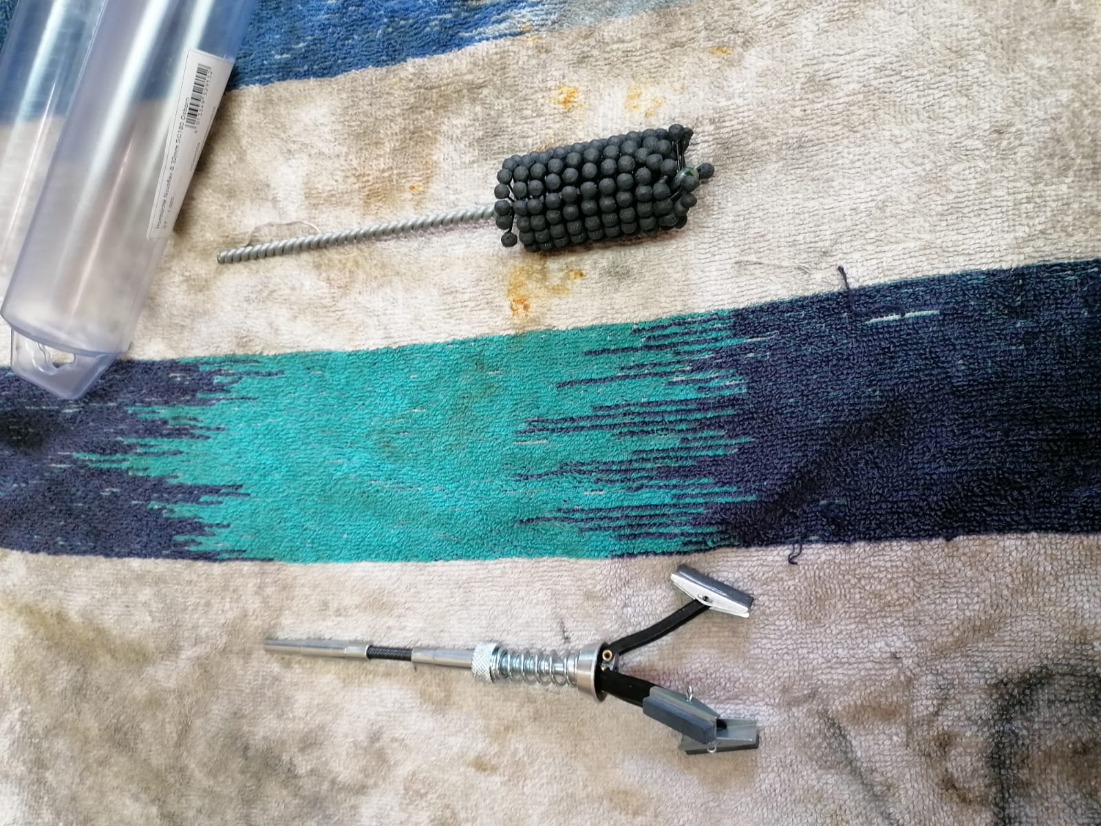

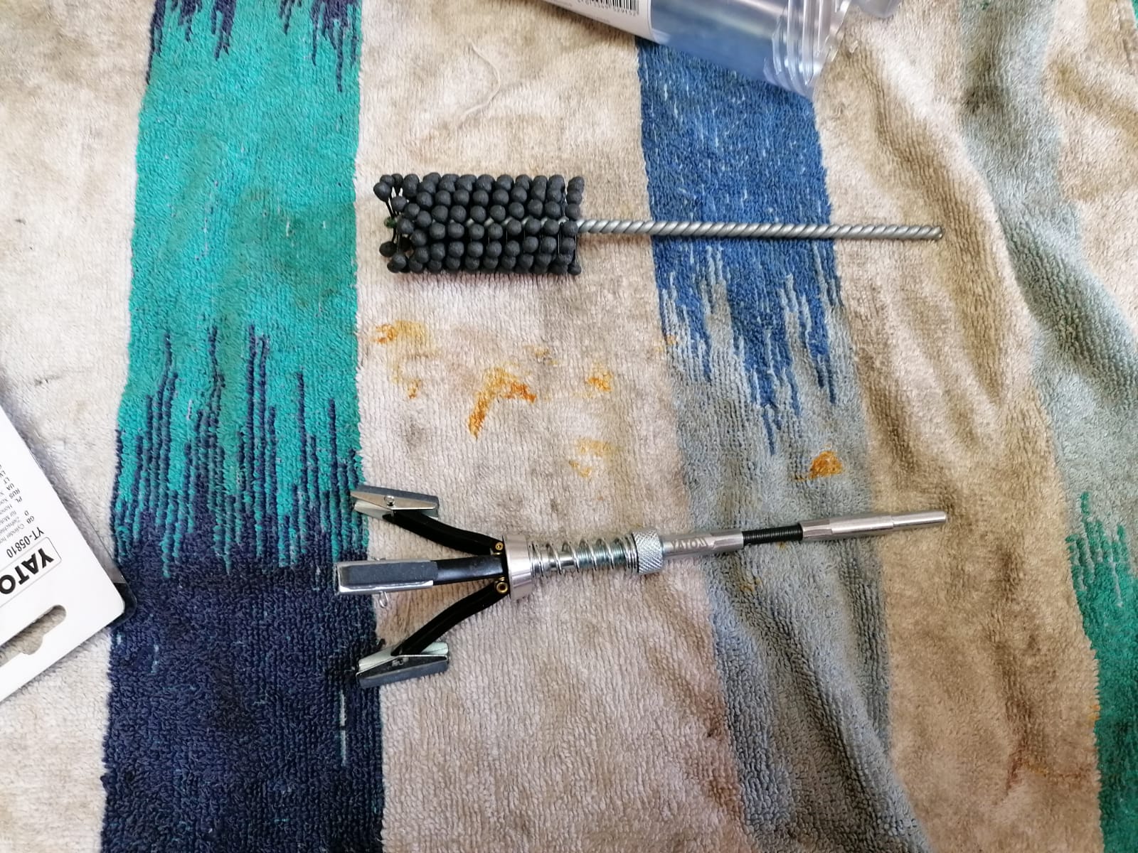

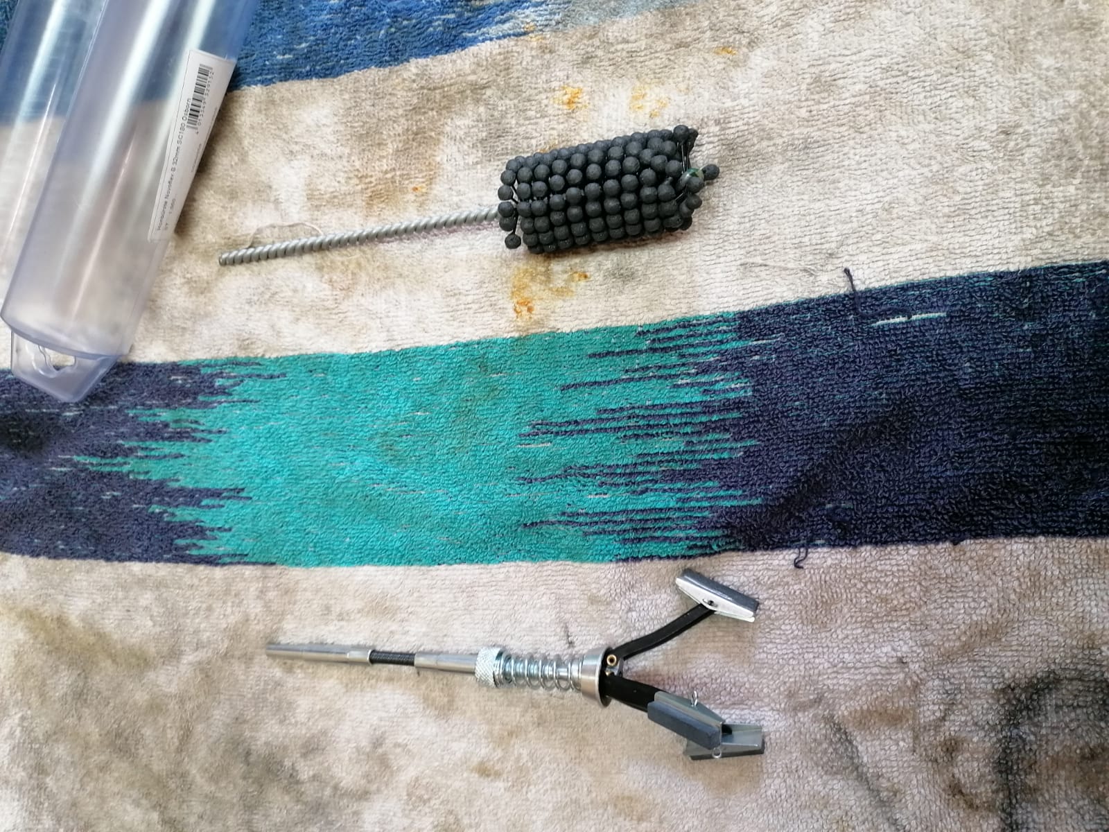

Habe mir nach kolbenklemmer so eine Honbürste bestellt.
Habe damit und Akkuschrauber einen Schönen kreuzschliff hinbekommen.
Werde demnächst den Motor mit neuem Kolben zusammen bauen, und berichten.
Hat schon jemand Erfahrung mit Honbürsten?
