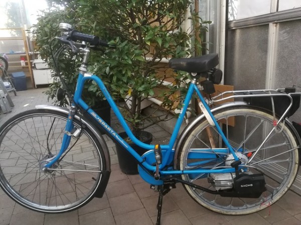

Noch ein Bild meiner Eroberung

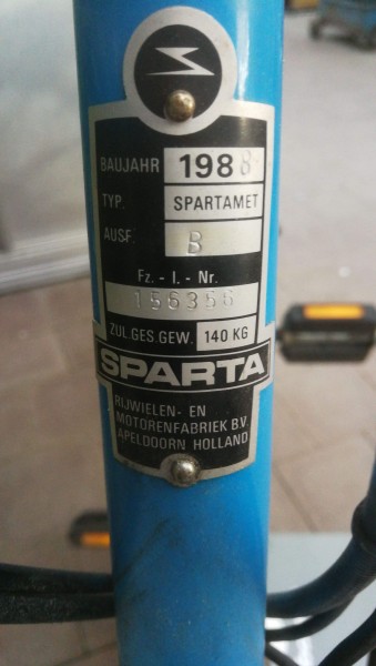

Baujahr: 1988

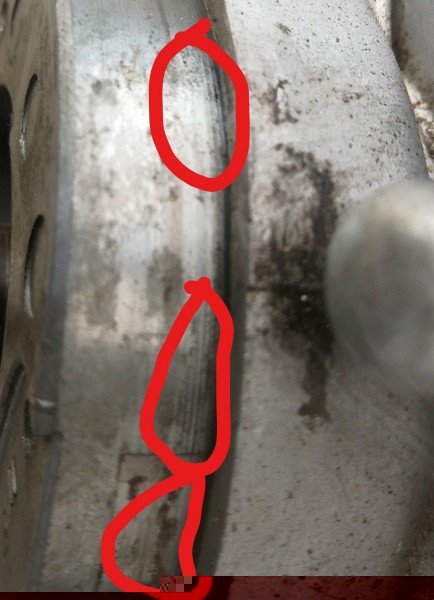

2. Das Polrad dehnt sich beim Fahren aus, und stößt dann an die Zündspule, bzw hinterlässt dort Schleifspuren. Siehe Folgendes Bild.
Das Polrad hat kein Spiel. Wenn meine Spartamet warm ist schleift das Polrad an der Zündspule.
Habe mal nachgemessen:
Abstand Zündspule-Polrad kalt 0,8mm, warm 0,0mm.
Nun habe ich die Zündspule im warmen Zustand auf 0,4mm eingestellt.
Ist die Ausdehnung des Polrades normal?
