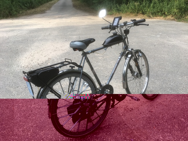

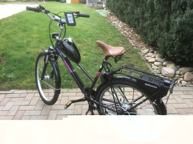

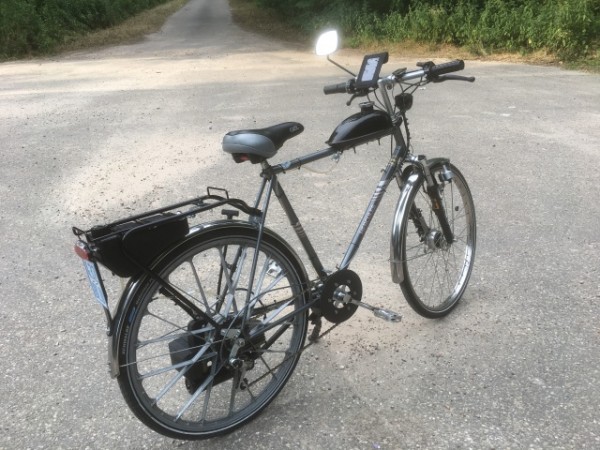

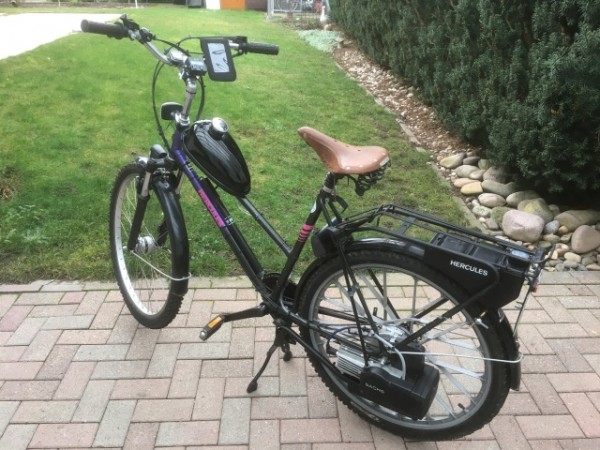

Ich hatte mal 2 Saxonetten mit Zusatztanks ausgerüstet.
Wenn man das möchte bzw. benötigt ist das sehr leicht zu realisieren. Einfach die beiden Benzinleitungen von den Tanks über ein T-Stück mit dem Vergaser verbinden. Die Tanks jeweils mit einem Benzinhahn versehen und wenn dann z.B. Tank 1 leer ist, auf Tank 2 umschalten.
Das hat problemlos funktioniert.

Moi Bernie
Danke fur dein antwort. Deine saxo *THUMBS UP* *THUMBS UP* *THUMBS UP*
Ich habe an so etwas auch gedacht. Ich suche nur einen anderen Platz für den benzin tank.
