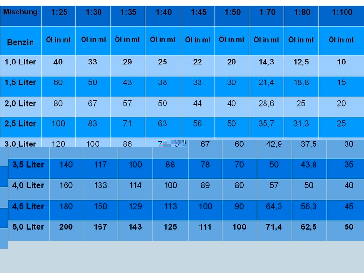

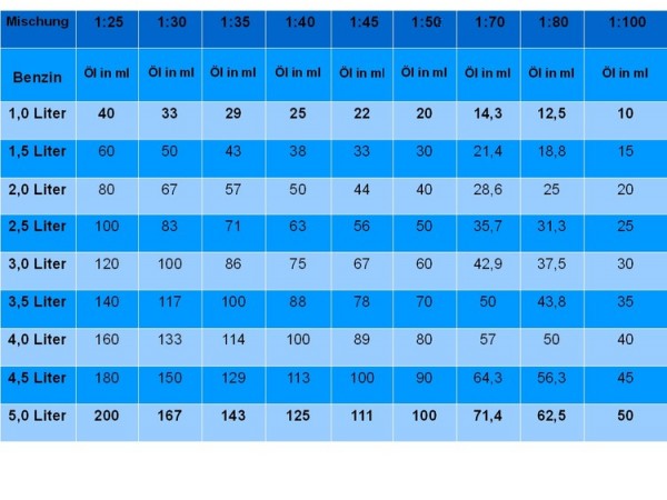

unsere gute,alte Mischungstabelle aus dem Grundwissenlässt sich leider nicht mehr aufrufen-zu alt....
Könnte die bitte mal jemand an dieser Stelle erneuern?
http://motorfahrrad.eu/viewtopic.php?f=34&t=962
@Fabrice: Ausgehend von einem 5-Liter-Kanister packe ich dort immer 70 ml Zweitaktöl
rein,ergibt also 1:70. Damit fährst Du bei allen Motoren(ausser mit Kat) auch bei hohen Drehzahlen immer richtig.

1 Teil Öl auf 100 Teile Benzin.
Gruß Ralf

Danke Zitteraal,
dh. 1 Liter Öl für 100 Liter Benzin ist gleich 1 Liter Benzin (100 durch 100 = 1) FÜR 10 ML Öl (1000 durch 100 = 10) (da 1000 ml = 1 Liter)
So komme ich auf die Zahl von '10 ml' (1 Liter Benzin für 10ml Öl) was in der Tabelle von Hotte zu sehen ist. (da ich davon ausgehe meins braucht 1:100) (Danke Hotte)
Ich glaube ich habe es
Oder ... ?
Re: 4 Fragen: Mischung?Dekoventil?Halbscheibe?Quantität Ol?
Kommst Du mit der Tabelle nicht klar? ist doch einfach nur ablesen.
