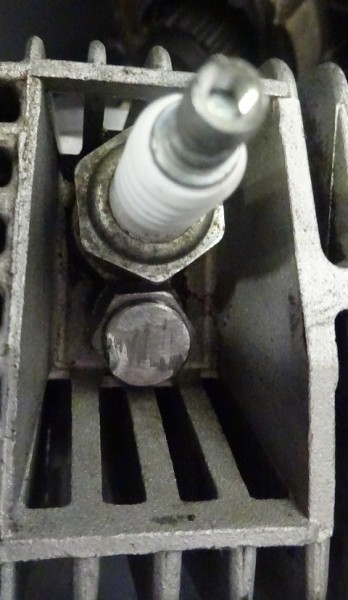

das Dekoventil braucht man nur wirklich, wenn der Motor ein E-Starter hat.
Außerdem halte ich es für eine zusätzliche Fehlerquelle: Schlauch durchgescheuert, oder kann abfallen.

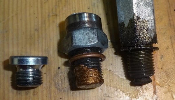

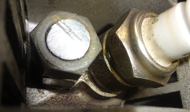

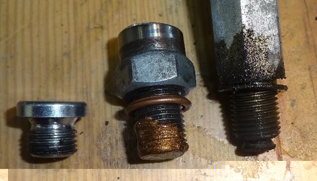

Ich ersetzte so ein Dekoventil durch eine Fahrradachse mit 10x1 mm Gewinde und verspanne 2 Muttern mit 15 Schlüsselweite so weit gegeneinander, dass die Flächen wieder gleich sind.
Ja , ich habe auch Verschlußschrauben gekauft ,die für den Zweck geeignet sein sollen.
Das Problem: das Gewinde ist mit 7,5 mm zu kurz. Funktioniert zwar, aber da geht Kompression verloren. Wir wollen ja das Maximum.
Die Gewindelänge sollte gleich sein, wie das Dekoventil, alo ca. 11,5 mm.

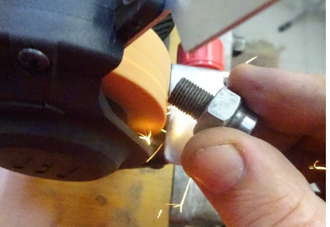

Man kann auch eine ausgemusterte Sachsonettenachse nehmen, Mit der Flex, oder wenn nicht so hart, mit einer Metallsäge absägen, Mutter fest draufschrauben, auf Länge 11,5 absägen, Gewindeenden schleifen . Kufperdichtring draufstecken, am besten noch Kupferpaste drauf.
Draufschrauben.
Der Stutzen an der Membranplatte und Auspuff muss dann auch verschlossen werden.
Funktioniert schon sehr lange an verschiedenen meiner Motoren problemlos.

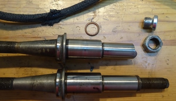

Wenn mann eine schrott Antriebswelle hat: (Ohne Worte)

Fragen sie einfach ihren Installateur. Der hat ab und an defekte Ölpumpen von Öl Brenner. Ja und da sind diese Stopfen drin. Die passen sehr gut. Gr. Moppel

Re: Dekoventil entfernen.
Ja brodel heinrich, was du alles so weißt. Ist das einer aus deiner Schmiede oder hat da ein anderer den gleichen Gedanken gehabt? Ist ja nicht wichtig, aber auch billig... Was es alles so in Lippstadt gibt! Um es vorweg zu nehmen. Ich war es nicht. Ich habe ja die Ölpumpenstopfen.
