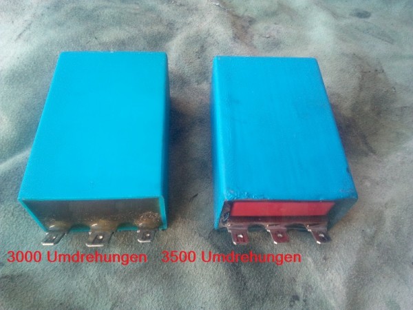

Heute erwartete mich nach der Arbeit ein Päckchen mit einem neuen Spielzeug, ein universal Drehzahlmesser.
Habe ihn gleich mal an ein paar Mopeds getestet, läuft.
Nur bei der Saxonette habe ich festgestellt, dass bei ziemlich genau 3000Umdrehungen Schluss ist! (Hinterrad in der Luft)
Meine Saxonette hat keinen Tacho, ich fahre mit der Saxonette regelmäßig zur Arbeit und zurück. Aber auch auf der Geraden kann im 5. Gang noch moderat mittreten. Mein Schwiegersohn hat mir mal eine Tacho App auf mein Handy gemacht und ich kam auf 29km/h, ohne bergab die Kette glühen zu lassen. Damit war ich eigentlich zufrieden, bis jetzt.
Ich habe jetzt mal folgendes gemacht/überprüft:
Hinterrad dreht frei
Luftfilter (Sportluftfilter) ist neu, aber ohne Luftfilter dreht der Motor genauso hoch.
Vergaser ist vor 2 Wochen gesäubtert worden.
Zündkerze relativ dunkel.
Membran schließt, ich habe die Metallzunge von 3,8 auf 4,7mm aufgebogen, Drehzahl bleibt.
Dekompressionsventil überprüft, OK, trotzdem gereinigt und geölt, keine Veränderung.
Kompression gemessen, 7,5-8bar
Abstand Polrad-Zündspule 0,4mm
Elektrodenabstand der Zündkerze 0,8mm - auf 0,5mm reduziert, Motor dreht sogar 50Umdrehungen weniger.
Im Auspuff mit einer M6 Gewindestande "gefeilt", wenig Dreck an der Stange, gleiche Drehzahl.
Lediglich die 2 Wochen alte Krümmerdichtung fängt schon wieder an zu siffen.
Dann habe ich das Zündmodul gegen ein anderes, was beim Kauf dabei war, getauscht. Hatte ich schonmal gemacht, ohne fühlbaren Erfolg.
Damit läuft der Motor tatsächlich 3500Umdrehungen maximal!
Ein Motor mit unbearbeitetem Kolben sollte doch über 5000 Umdrehungen schaffen? Der Motor läuft ohne bemerkbare Nebengeräusche, deshalb bin ich etwas ratlos.

Hallo erstmal und danke für die Antworten.
Also die Saxonette läuft im Standgas mit 950 Umdrehungen, was ja passt.
Mein Roller, auch 1 Zylinder 2 Takt, regelt genau bei Drehzahl/Geschwindigkeit ab wie er soll.
Ich habe extra meine kleine Honda aus dem Dornröschenschlaf geholt, weil das der einzige 1 Zylinder 2 Takter mit Drehzahlmesser ist, den ich habe. Die Werte stimmen auch überein.
Das man das Ding zwischen den Betriebsarten umschalten kann und muss ist mir klar.
Selbst wenn ich voll in die Kurbel trete geht der Drehzahlmesser bei der Saxonette nicht über 3550 Umdrehungen.
Deshalb habe ich den anderen Motor eingebaut, der läuft im Leerlauf etwas schlechter und kommt unter Last, beim mittreten nicht über 3300 Umdrehungen. Ich schätze mal dass beide CDIs einen Schlag weg haben oder die Zündspule.
