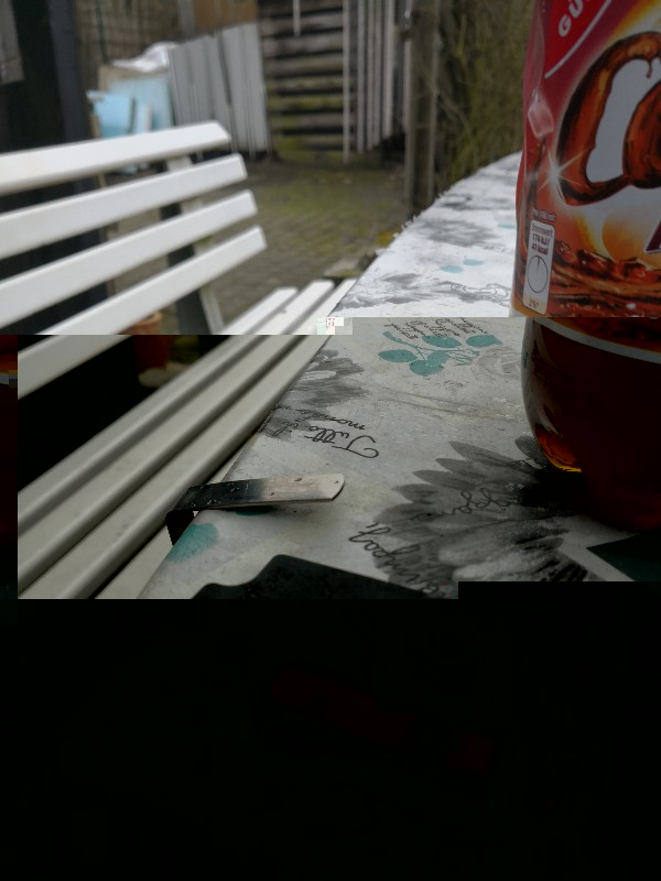

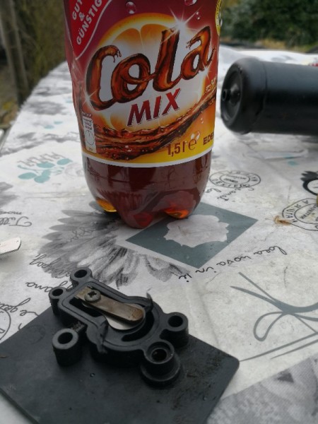

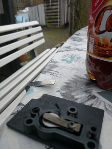

Hallo Fehler wohl gefunden. Membranplatte ab und siehe da, eine gerissene dichtung klemmt zwischen den Metall Blättchen. Ich hoffe ihr könnt das erkennen. Jetzt stellt sich mir die Frage wo kommt die hin? Ist da überhaupt eine? Reich es wenn ich die nur raus mache und die Platte reinige. Stoffwechsel-Endprodukt jetzt regnet es. Bin im Garten, leider keine garage
