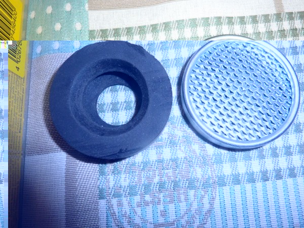

So ich das denn richtig weiß sitzt solch Filter doch in vielen Fällen direkt vor der Lufteintrittsöffnung vom Vergaser . Wenn ich den Filter gegen Licht halte und dann durch das Filtermaterial schaue so sieht mir das aber recht grob aus :/....! Möchte mal etwas wissen/versuchen und wo ich dabei unsicher bin bzw. was mir entfallen ist und wer da was von kennt....?!
Ist solch Art Luftfilter als alleinige Maßnahme ausreichend für saubere Verbrennungsluft ?
Braucht es da Filteröl ?
Muß die Luft da erst noch durch einen Feinfilter ?
Ede

ist das wirklich ein Luftfilter? Sieht aus wie eine Käsereibe. *IN LOVE*
Wo gehört der den sonst hin ?
Filter kurz mit Sprühoel benetzen. lg. Ede *THUMBS UP*

Das ist ein Luftfilter wie von meiner Zündap , wird normalerweise nicht mit Öl besprüht, kann aber auch nicht schaden.

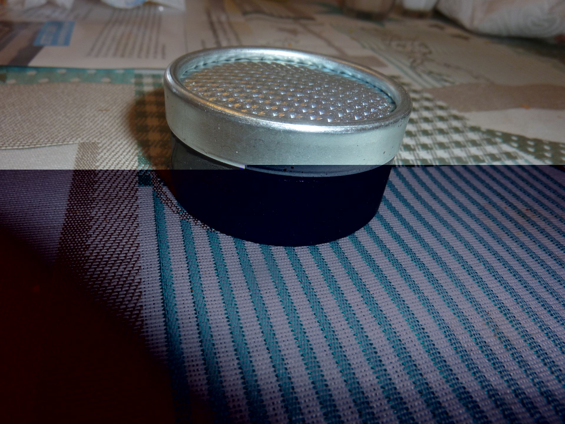

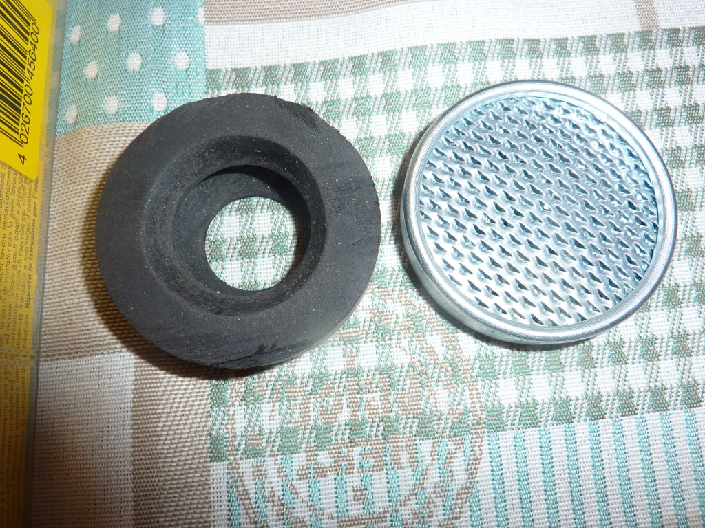

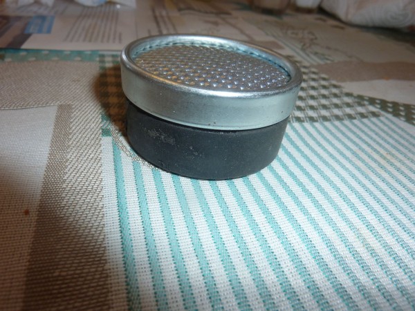

Versuche das dann mit dem Filter so : Papierfilter ,veredelte Art von Filter , andere Art von Filter . Brauchst Du keine Angst zu haben wegen Undichtigkeit bei/an dem Filter. Mein geniales Hirn :smile: hat da doch (wie bebildert zu sehen) schon einen Weg gefunden . Auch wenn da manchmal angenommen wird das ich nich ganz dicht bin ... :smile: das Gummi sitzt aber BOMBENDICHT auf dem Vergaser und der Fillter auf dem Gummi auch ! Wenn denn auf dem Vergaser aufgesteckt paßt dann auch alles hervorragend in die schon vorhandene Filteraufnahme in dem Deckel . Ob der Luftdurchsatz dann aber verbessert ist....? Wenn wieder bisken wat wärmer wird (habe keinen warmen Bastelkeller :smile: ) kriege ich das auch noch raus...!
Wo ich aber noch immer nicht so richtig sicher bin...?! Ich weiß und kann mich erinnern dass solch Patrone direkt vor/in manchem Vergaser sitzt . Aber : MUß die Filterpatrone mit Öl eingestrichen werden und REICHT die Patrone als alleinige Maßnahme zur Luftfilterung weiß ich nicht :/ !Eine dahingehende Äußerung hast Du auch nicht gemacht und : Also scheinst du das dann auch nicht zu wissen...! Schaun mer dann mal ob mir das explizit jemand sagen kann....?!

Früher, in den 60igern und davor sahen die Luftfilter alle so aus. Sie wurden in Benzin, Petroleum, Diesel gewaschen und leicht eingeölt. Zum Starten wurde mittels Schieber der Luftdurchsatz verringert und somit das Gemisch angefettet. Kalt kondensierte der Sprit an der Wandung des Ansaugstutzens, angefettet sprang sie besser an. Jetzige Motorsteuerungen fetten autom. an.
Italienische Motorräder hatten manchmal nur ein Sieb vor dem Ansaugstutzen.
VG Sachso
