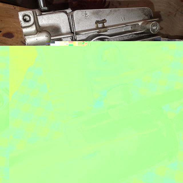

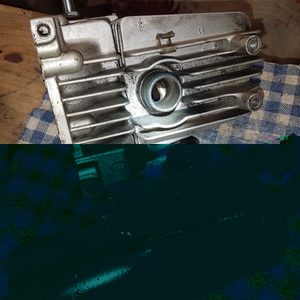

Das Alu - Motor Gehäuse altert. Die 4 Befestigungsbohrungen zur Halterung des Schalldämpfers haben seit 1994 nicht mehr ihr
ganzes Gewinde , oder sind teilweise zerstört. Vibrationskräfte sind dort groß, da der Schalldämpfer vorne im Dämpfungsgummi die Schwingungen auffängt.
Warum sonst sind die typischen Dämpfungs Gummis durch die Stöße beim Anfahren und Abbremsen zerbrochen ?
Entweder nun Gewinde aufbohren und neues Gewinde schneiden , oder Stehbolzen einsetzen ?
Die vorhandenen M6 , 17 mm Gewinde Tiefe neu vorbohren und mit M8 neu schneiden.
Dann Stehbolzen einschrauben. Im Schalldämpfer die Bohrungen aufbohren. Muttern mit Federring besorgen.
Nun ist Ruhe mit der weiteren Gewinde Zerstörung.
Nur jetzt ist beim aufsetzen des Schalldämpfers nicht mehr das Gefühlvolle eindrehen, kippeln wie vorher möglich.
Welche Erfahrung ist besser ?
Bilder folgen : Gruß Lutz

Ich bohr und schneide die Gewinde tiefer und dann Stehbolzen (Gefertigt aus Schraube) komplett reindrehen.
Dann ist Ruhe.
Dann ist Ruhe.

Ich würde sagen, Helicoil in die kaputten Gewinde und ab und zu mal sein Fahrzeug kontrollieren, so dass man erst gar keine losen Schrauben hat.
