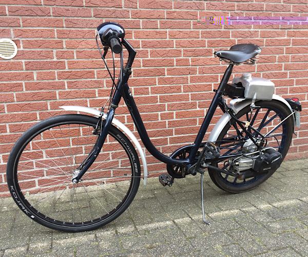

Mein Rad , eine Saxonette Classic
Pigalle66
Beitrag von Pigalle66 »
Hallo!
Da mein Begrüßungsthread leider ein wenig aus dem Ruder gelaufen ist.

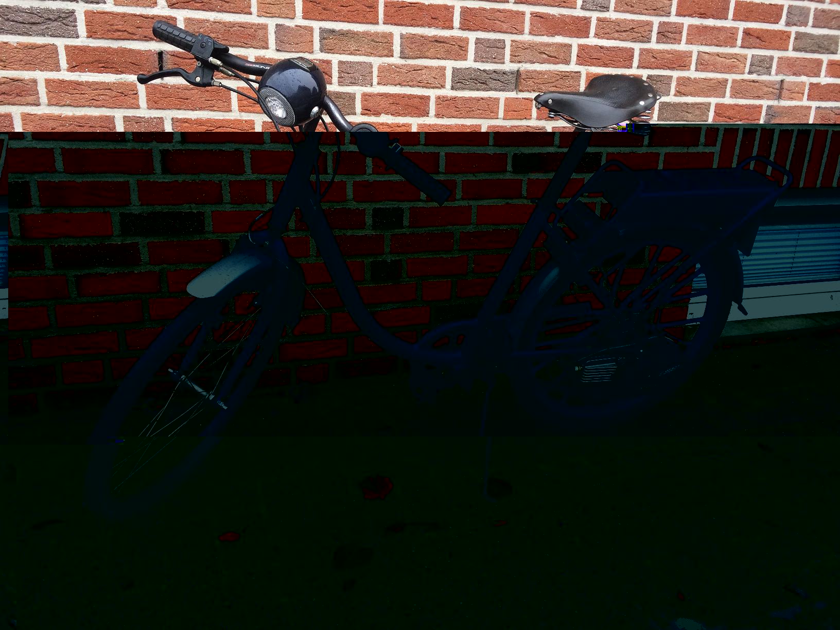

Hier mal ein Neuer mit ein paar Bildern meines Fahrrades. :wink:
Inzwischen,da wenig Zeit zum löten war, habe ich meine CDI etwas angebohrt 8-)
Da ich auch am Motor basteln wollte gab es auch 2 auseinander gebaute Motoren aus den Ebay Kleinanzeigen.

anderer Blickwinkel
anderer Blickwinkel

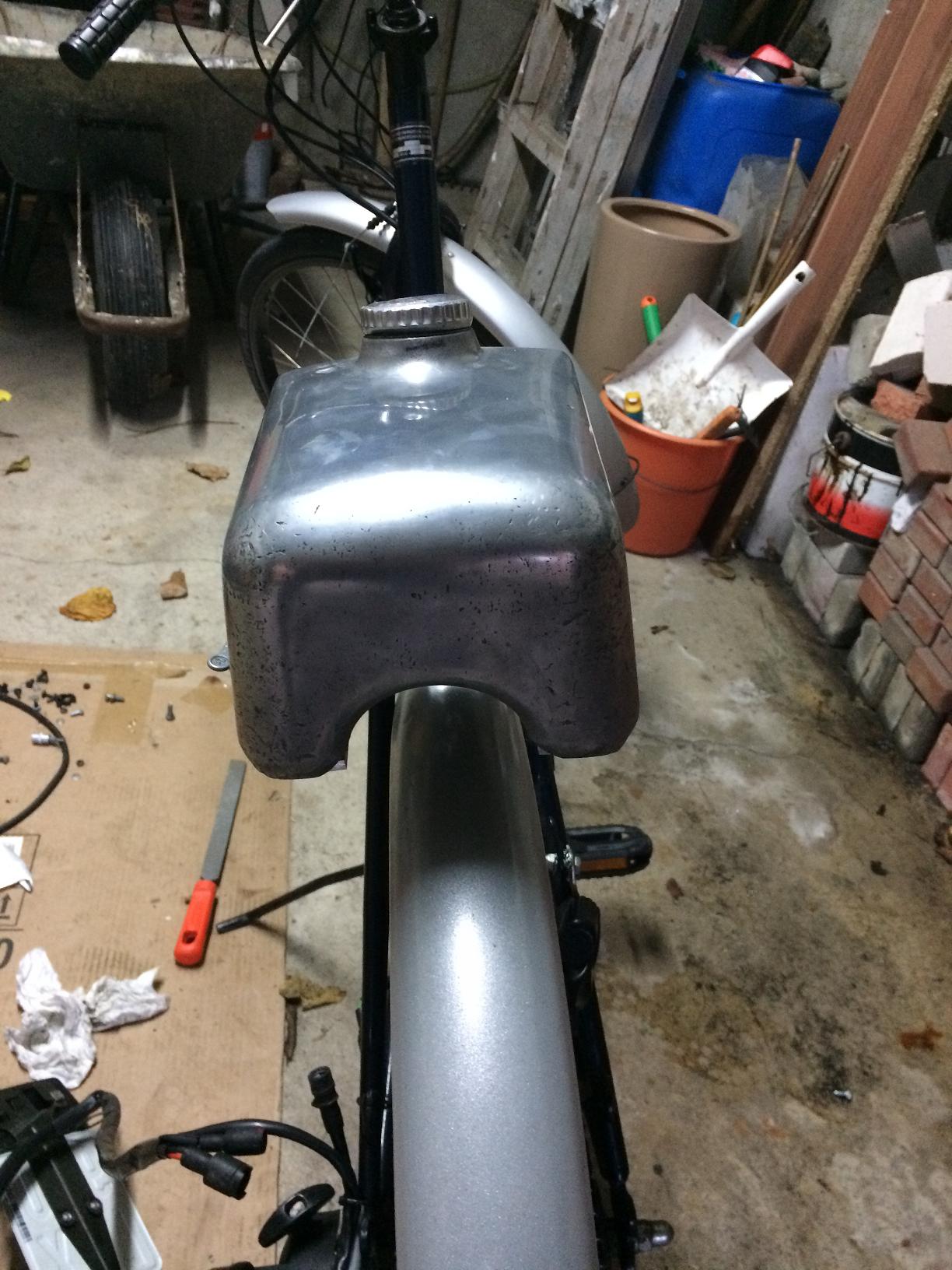

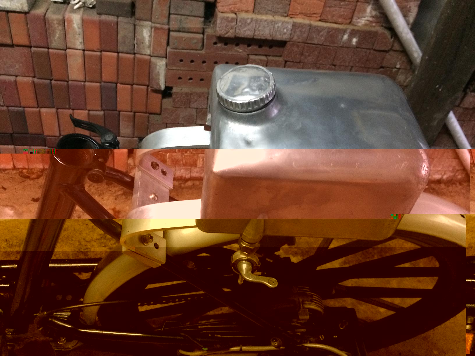

Tank probeweise angeschraubt

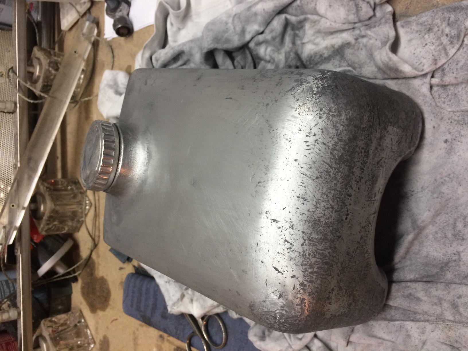

Ein neuer Tank solls werden ;)

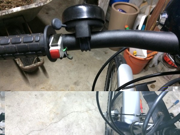

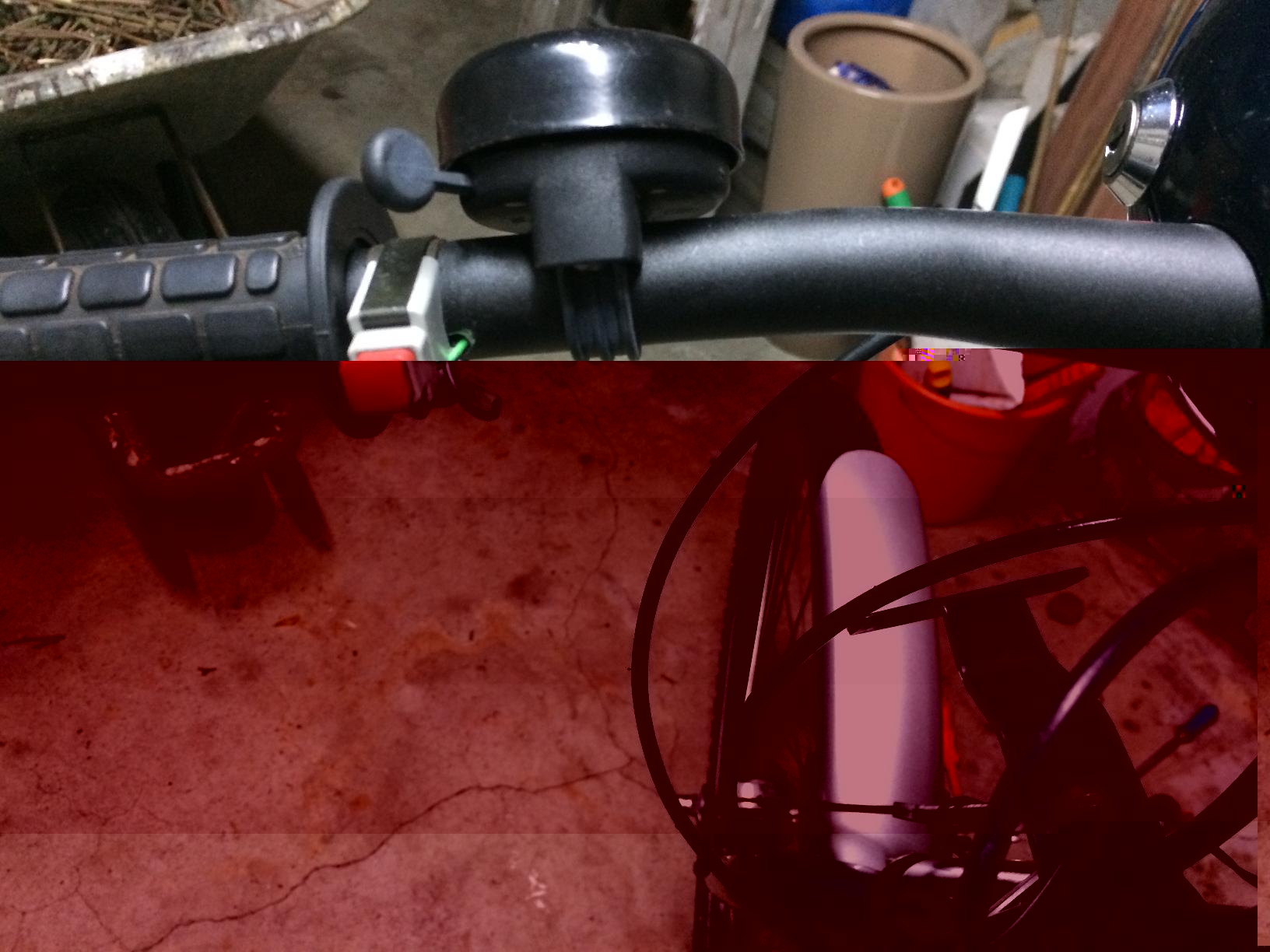

Kabel für den Starterknopf durch den Lenker verlegt.Das war ne Fummelei!

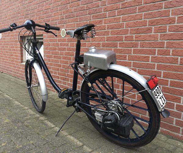

anderer Lenker, schmalerer Reifen vorne,V-Brake,Brooks Sattel

Den Tank fand ich bei erster Betrachtung des Bildes schick.Bei zweiter Betrachtung unhandlich.
Weil kein Gepäckträger dran war. Aber nun sieht deine Classic gut aus. *THUMBS UP*

Das Rad hat eine Hollandübersetzung,Sportis Membranplatte und einen gefeilten Kolben bekommen 8-)
Desweiteren habe ich die Scheibenfeder entfernt und die Zündung vorverlegt.
Der erste Roller wurde schon mit einem breiten Grinsen überholt :mcgreen:
Nehme gerne Tipps zur weiteren „Optimierung „ an!
Bringt eine Rasenmäherzündspule noch etwas?
Würde auch gern die Beleuchtung auf LED umrüsten,taugen die E10 Leuchtmittel?
Gruß,Ralf

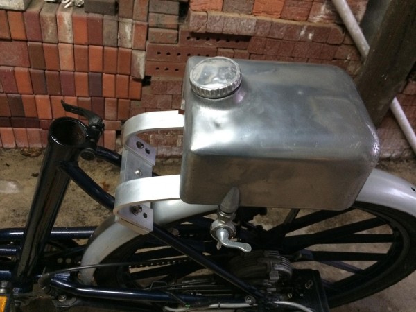

. . die Aluhalter ( Akkukasten / Tank ) werden bald im Biegeradius brechen.
Das dauernde Wippen verträgt das spröde ALU-Flachmaterial nicht.
. . . auch das Schutzblech wird bald Rappeln - durch Wegfall der hinteren Gepäckträger Befestigung.
(Tipp : Du mußt die Enden verbinden und zum Rahmen abfangen )

Ja der Tank wippt ein wenig,wird noch nachgebessert.Zuviele Streben will ich aber nicht machen.

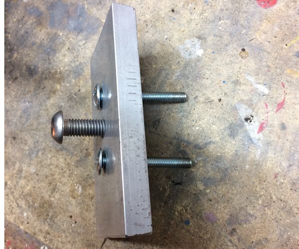

Kleine Bastelei am Rande,ein Polradabzieher
