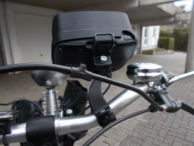

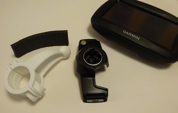

Hallo zusammen,

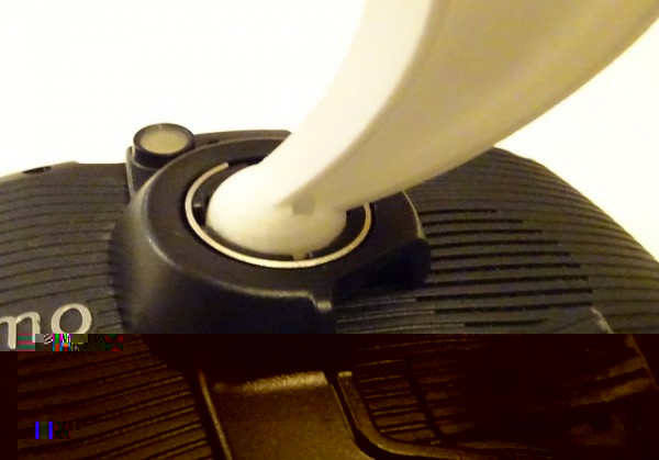

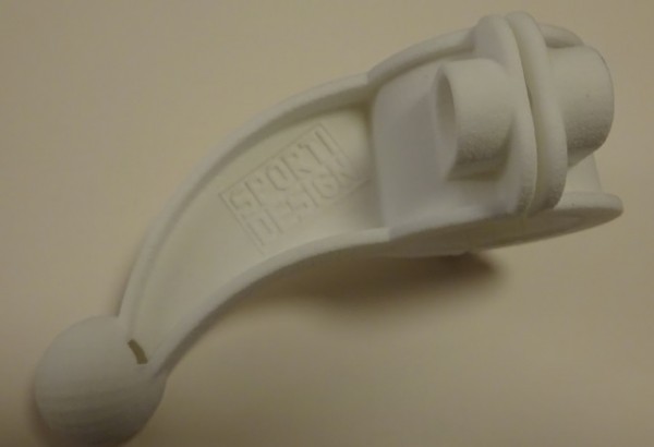

habe mir mal Gedanken für eine Navihalterungg eines Garmin Motorrad Navis für das Fahrrad gemacht.
Die Halterung für das Motorrad passt nicht und ist viel zu klobig und schwer.
Ich habe sie 3-D Drucken lassen und mal angebaut.
Durch das Gummi ( Material eines Mauspads) zwischen Lenker und Halterung soll das Navi federnd gelagert sein. Das scheint ganz gut zu funktionockeln, trotzdem noch verbesserungswürdig.
Es soll auch nicht ganz fest am Lenker sein. Außerdem passt es auch im Krümmungsbereich.
Allerdings ist der Kugelkopf etwas zu klein geraten, so um die 0,3 mm, sodass das Navi nicht so richtig die Position hält, eine Papierzwischenlage um den Kopf hat das Problem aber vorerst gelöst.
Da werde ich nochmal nachjustieren müssen.

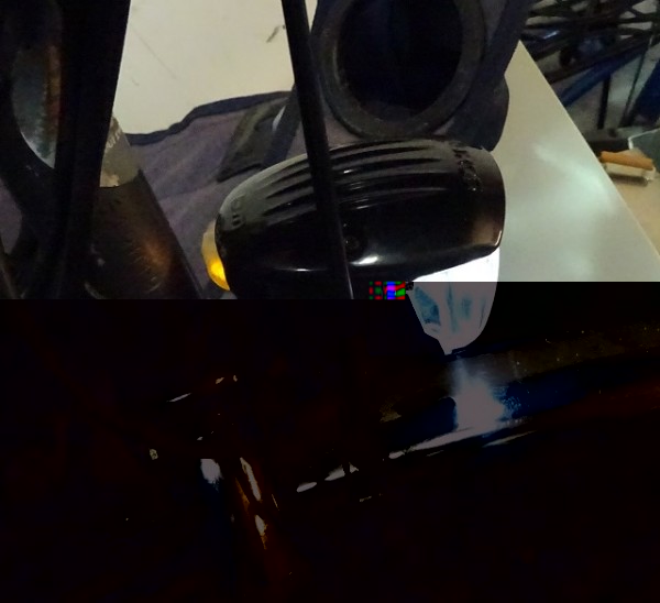

Strom bekommt das Navi von einer Vorderlampe, die einen Pufferaccu hat und dabei auch dauerhaft Strom liefert kann. (Nur wenn Licht aus)
Dieses Motorrad Navi hat aber auch einen großen Accu schon eingebaut.
Natürlich muss es nochmal überarbeitet werden, aber erst mal testen.

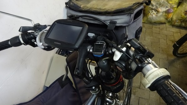

Was ist alles jetzt am Lenker dran:
1. 2/3. Griffgummi
2. 3-Gang Schaltarmatur für vordere Kettenblätter
3. Spiegelhalterung mit Spiegel und Bremshebel
4. 5-Ganghebel für Gangschaltung hinten.
5. Große Kingel zum netten Bemerkbarmachen
6. Navihalterung.
7. Lenkertaschenhalterung
8. Tachometer
9. Tachometerbeleuchtung
10. Kabelbefestigung für USB-Kabel
11.Hupenknopf mit lauter Luftdruckhupe zum Wecken von Autofahrern. (Flasche für Luftdruck an der senkrechten Lenkstange)
12. Kaltstarthebel
13. Licht/ Lichthupenknopf
14. Bremshebel für V-Brake
15: Gasgriffklemme aus 3-D-Druck
16: Gasgriff.
Also nur das Nötigste.
Ist halt ein Full Size-Reiserad.
Am normalen originalen gekrümmten Lenker würde das auch nicht alles passen.

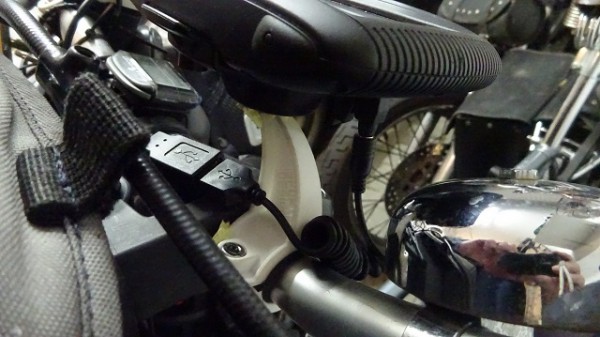

Habe jetzt das Mauspadmaterial duch ein Stück Fahrradschlauch ersetzt, weil dieses Mauspadmaterial zu rutschig und nachgiebig war.
Serienreif ist diese Halterung noch lange nicht, die muß ersteinmal ausgiebig getestet werden.

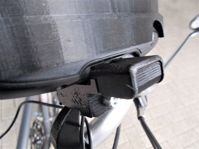

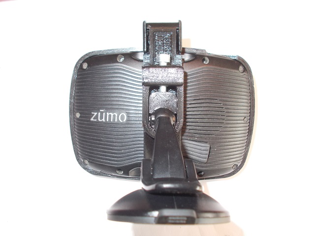

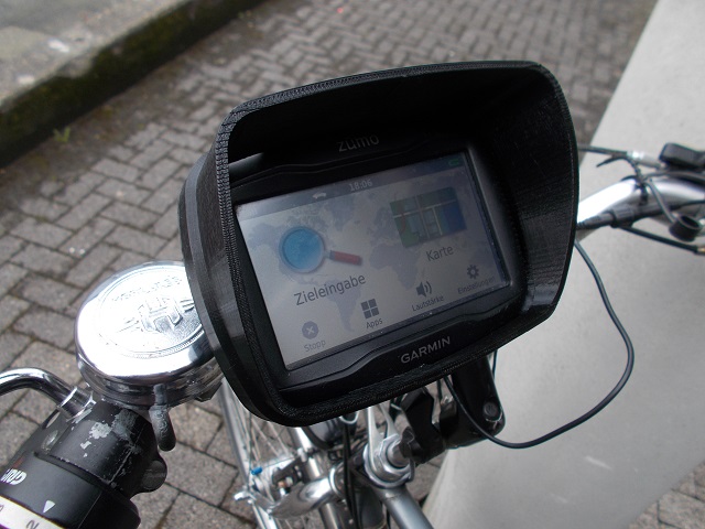

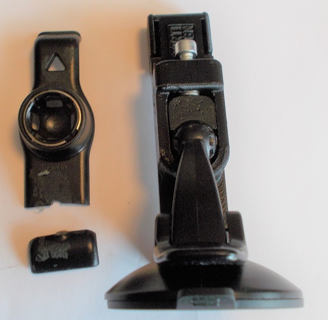

Hallo zusammen.
Die Navihalterung oben hat nicht funktioniert.
Die Halterung am Lenker war zu instabil und vibrierte mit. Die Originale Navihalterung hielt auch nicht fest an der Halterung, sodass das Navi schon bei Bodenunebenheiten abfiel. Ist halt eine Halterung für das Auto.
Letztens ist mir diese Halterung beim Abnehmen des Navis zerbrochen.
Also habe ich was neues konstruiert für den 3-D Druck.
Die originale Halterung kann man nicht einfach kopieren, das würde nicht funktionockeln.
Die Klemmung wird jetzt mit Hilfe einer Schraube und Klemmklotzes erreicht.
Ist jetzt viel fester und die Navihalterung geht nicht mehr ab.
Und ein Betätigungsschieber zur Montage und Entnahme gibt es jetzt auch. Jetzt viel einfacher.
Das ganze ist jetzt eine viel robustere Konstruktion.
Strom kommt von der Lampe, die eine Ladefunktion hat. Eine Powerbank würde es auch tuen.
Jetzt kann man viel entspannter sein Ziel finden.

Ich kann die Halterung anbaufertig für den Lenker herstellen und mitbringen.
Funktioniert bei meinem Rad jetzt sehr gut.
