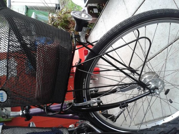

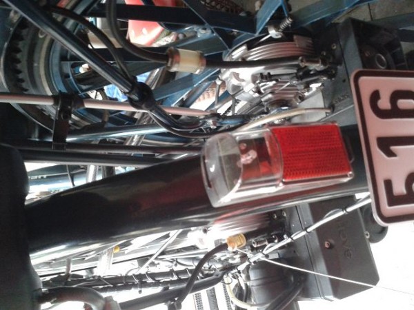

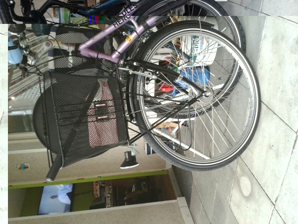

Neue Rücklichter, neuer Gepäckträger mit Körbchen, neuer breiterer Lenker könnte noch einen Ticken breiter sein.
Vorderlampe versetzt.

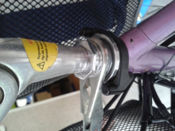

Der Lenkerfeststeller geht nicht mehr.Kann mir jemand die genaue funktion erklären,vielleicht habe ich etwas vergessen einzubauen.
Das teil lässt sich ganz locker bewegen.Hat aber keine feststellfunktion mehr.

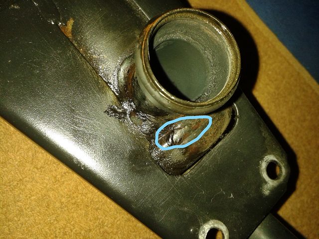

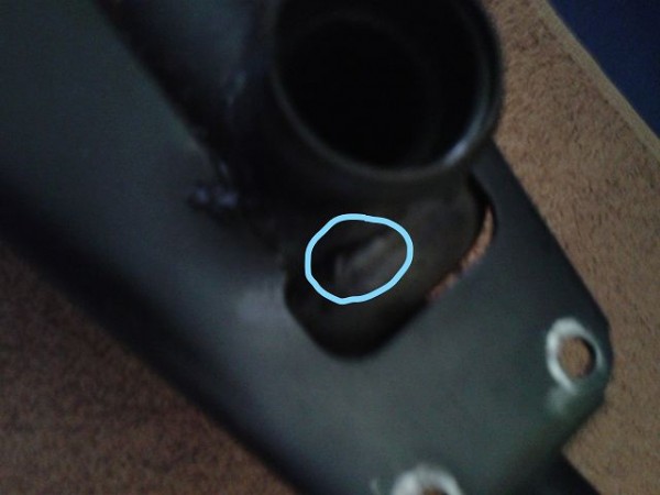

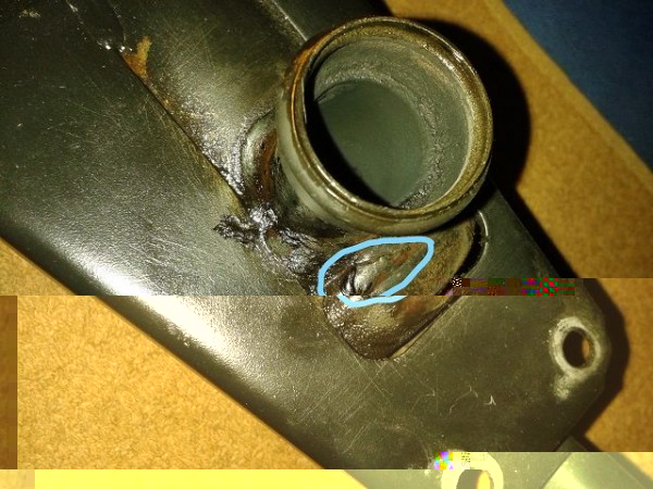

Dann hatte ich ja immer Probleme das ich sehr oft, 10 und mehr mal ziehen musste das das Saxonette anging.

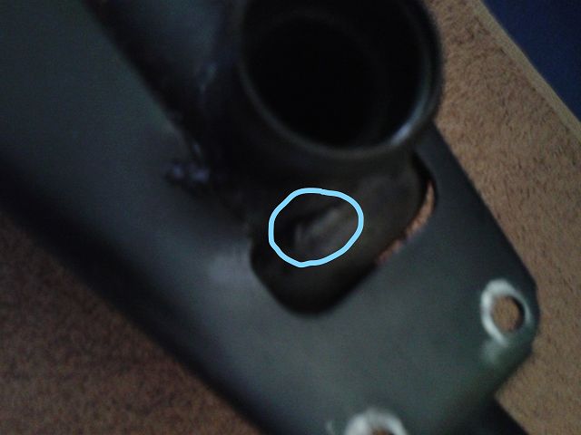

Und immer wieder war mein Auspuff leicht ölig. Zigmal habe ich den Vergaser und die Membranplatte
abgebaut und nachgesehen. Aber da war nix. Bis ich dann sah das irgendwo vorne aus dem Auspuff Öl
kam.Also Auspuff abgebaut und nachgesehen. Da war ein Riss in der vorderen Kappe zum Rohr hin. Zum Glück hatte ich noch einen anderen.
Jetzt 2-3 mal ziehen und das Saxonette springt an.

Gepäckträger mkt Vorderlampe
Vorderrad Gepäckträger mit Körbchen

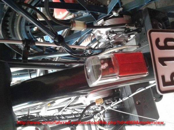

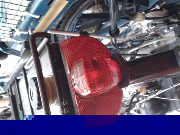

Zweites Rücklicht.Man muss ja mal die  Altbestände verbauen.
Rücklicht mit Standlichtfuntion
Feststeller Lenker
Feststeller Lenker

Wie ich sehe was.?
Wenn ich auf den Link klicke sehe ich mein Rücklicht.Am PC geht das Bild richtig rum auf.Auf dem Tablet nicht.
Beantwortet mir leider nicht meine Frage nach dem Lenker Feststeller.

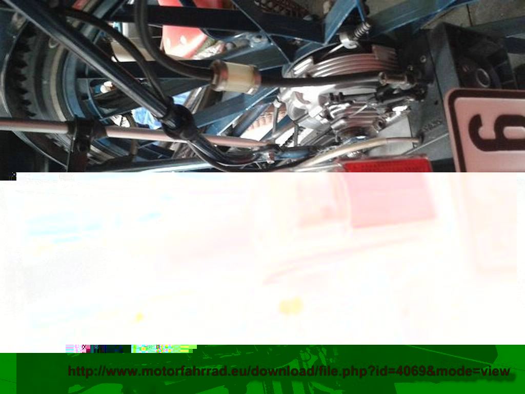

. . . meine das 5 te Bild von RUTH ( wo noch das halbe Nr.Schild zu sehen ist.
Da ist meiner Meinung ein dicker Fehler zu sehen ! =-O
Tipp : An der Classic.
oder hier das ( SUCH ) Bild : ( Doppelklick !!! )

ich denk mal da fehlt das kleine rote

Ich denke da fehlt ein Lufi... :mcgreen:
Beiträge: 1411
Re: Saxonette weitere Umbauten
Moin ,
Fehntjer - Richtig ! ( Bremszugabdeckung ) , ( ist Warm )
Arie - Richtig ! ( Luftfilter , u. Deckel ) , ( wird Kalt )
. . . aber ? ?
Ede
Beitrag von Ede »
Moin,
auf dem Rücklicht fehlt das Prüfzeichen. lg. Ede *THUMBS UP*
Kolbenfresser
Beiträge: 695
Registriert: Mittwoch 12. September 2012, 12:42
Beitrag von Kolbenfresser »
Ede hat geschrieben:Moin,
Glaube nicht das Himo das meint, denn sonst hätte er schon einen Spruch über den Lenker abgelassen.
Ich bin mir nicht sicher, aber meinem Tablet nach sieht das mit dem Choke seltsam aus.
