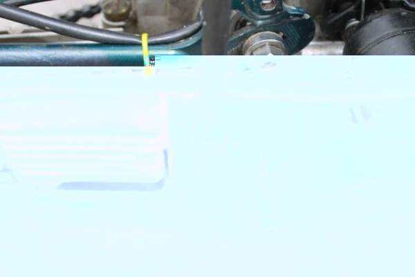

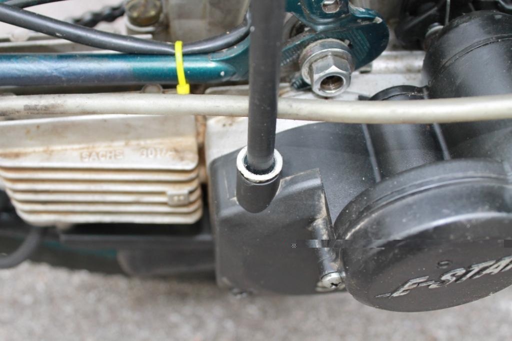

ist es eigentlich problemlos möglich, den E-Starter mit Deckel durch den "alten" , mit dem langen Griff zum Starten im sitzen, auszutauschen?
E-Start brauche ich nicht und die Motoreinheit soll schmaler werden.

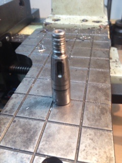

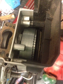

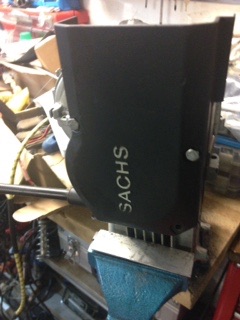

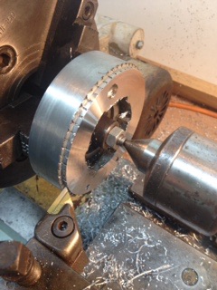

So,
Jetzt sind die Bilder nur in der falschen Reihenfolge.
Als erstes habe ich mir von einer defekten Kurbelwelle den Polradkonus abgesägt, in die Drehbank eingespannt, ausgerichtet, zentriert, das e Polrad drauf mit Linksgewinde Mutter fixiert, mit Rollkörnerspitze stabilisiert.
4,6 mm Plangedreht. Ausgebaut, entgratet, auf Testmotor montiert, Handstartdeckel angeschraubt. Passt *THUMBS UP* 8-)
