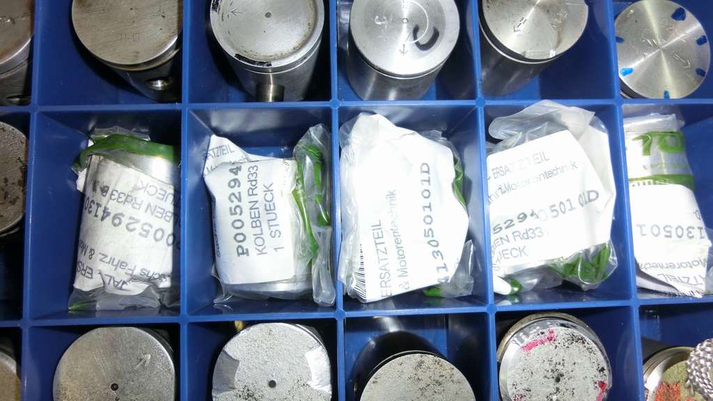

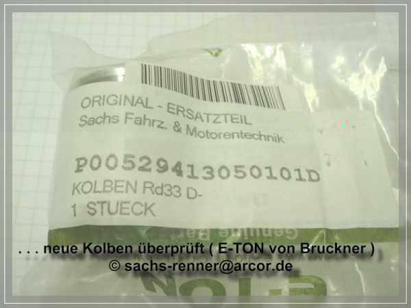

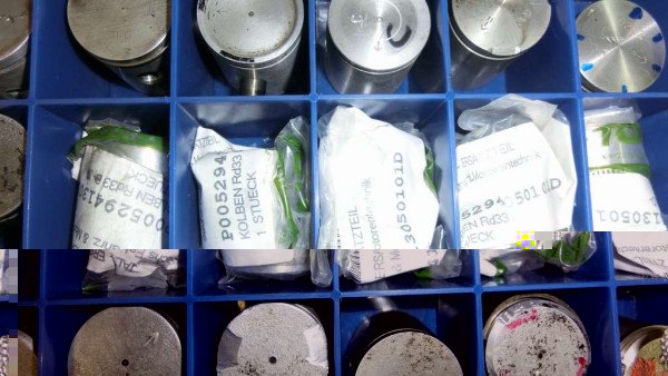

Dampframme hat geschrieben:Gibts eigentlich E-Kolben ? . . . . . .
Hi Dampframme ,
Ja die gibt es . >>> E-TON <<< ( . . wurde öfters im Forum beschrieben ! )
Waren die letzten Marken-Kolben die Sachs über das Vertriebsnetz angeboten hat.
( Hatte diese auch mal geprüft wo Fa. Brucker diese angeboten hat --- Bilder )
Auch waren diese Kolben von der Qualität und Maßhaltigkeit >>> SEHR GUT
Leider hatte der Kolben auch seinen Preis. ( Kpl. 68,30 € mit Bolzen und Ring )
Dieser war für die meisten zu hoch und es wurde nach auswegen gesucht.
Meistens wurden dann billige Nachbauten aus NL verbaut . ( Kpl. 16.-€ mit Bolzen und Ring )
Diese wurden sich dann selber GUTGEREDET !
Hatte mich noch eingedeckt > vom Mund abgespart !

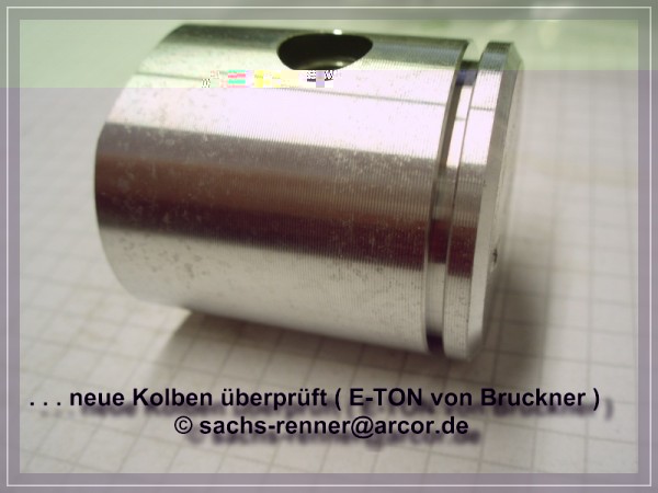

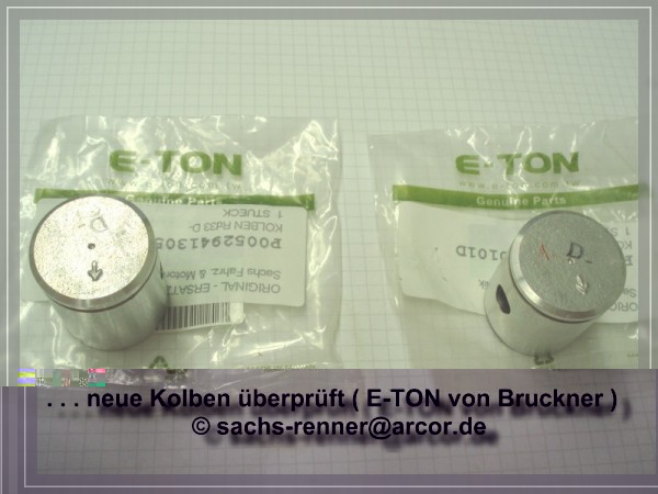

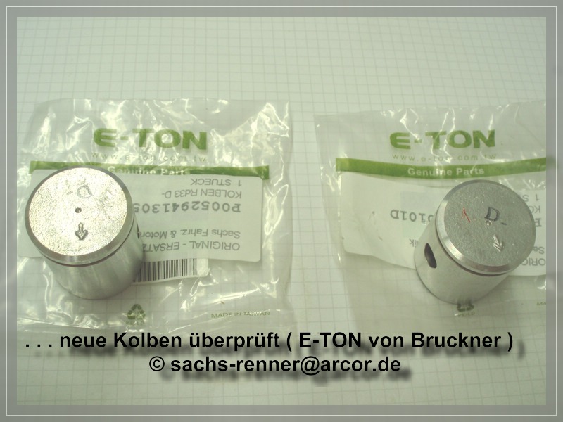

Hier einige Bilder des E-TON Kolben . ( Auch zu erkennen - innen am LOGO )
- - - - - - - PS: Bezeichnung " Bruckner " in den Bildern === Ist : Brucker-Radl-Service >>> www.brucker-radl-service.de

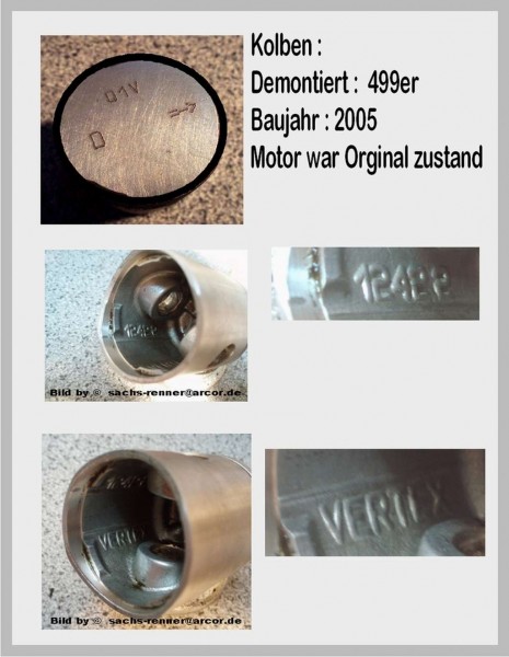

Und hier noch der VERTEX Kolben der Org. in 499er Baureihe verbaut wurde :

Re: Eine Saxonette mit 2 Motoren.
Moin Mischa ,Dampframme hat geschrieben:Bin ich falsch verstanden worden, oder warum die plötzliche Aufregung.
Ich kenne B-Kolben,C-Kolben und D-Kolben. Aber E-Kolben kannte ich nicht.
Und wenn der E-Kolben ein Eaton sein sollte, welches Maaß hat er ?,
oder gibts da EB,EC und ED Kolben, jetzt verstanden ?

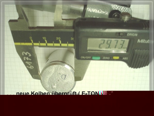

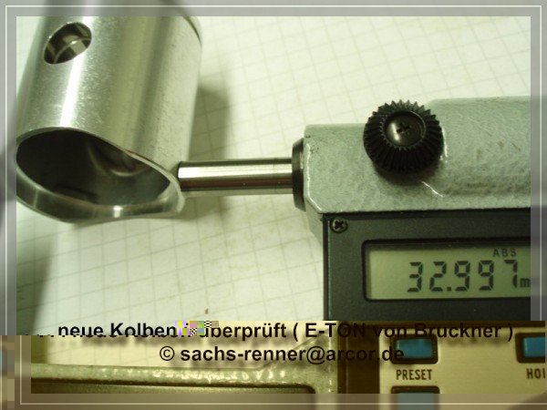

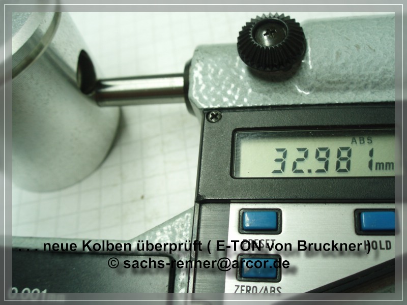

Keine Aufregung , sondern nur Info .

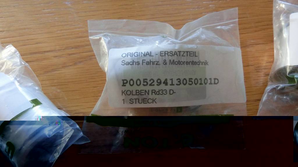

E-TON Kolben wurden in den Klassen " B " , " C " und " D " angeboten.
Eine Maßtoleranz für irgendeine Maßklasse kenne ich nicht .

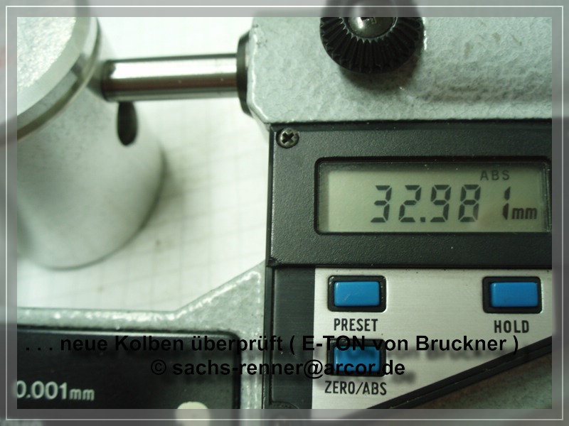

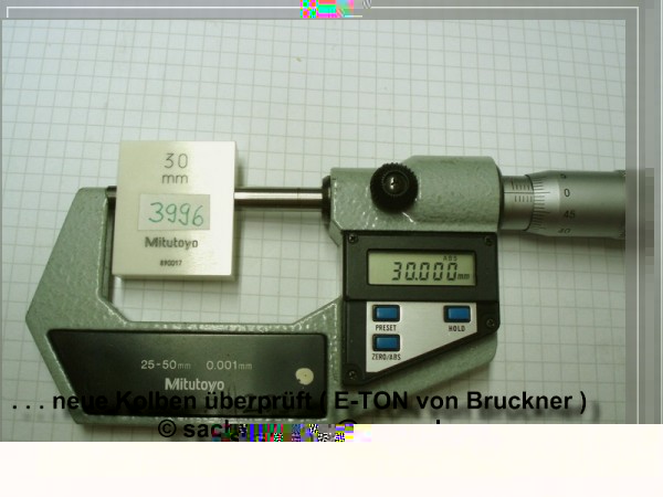

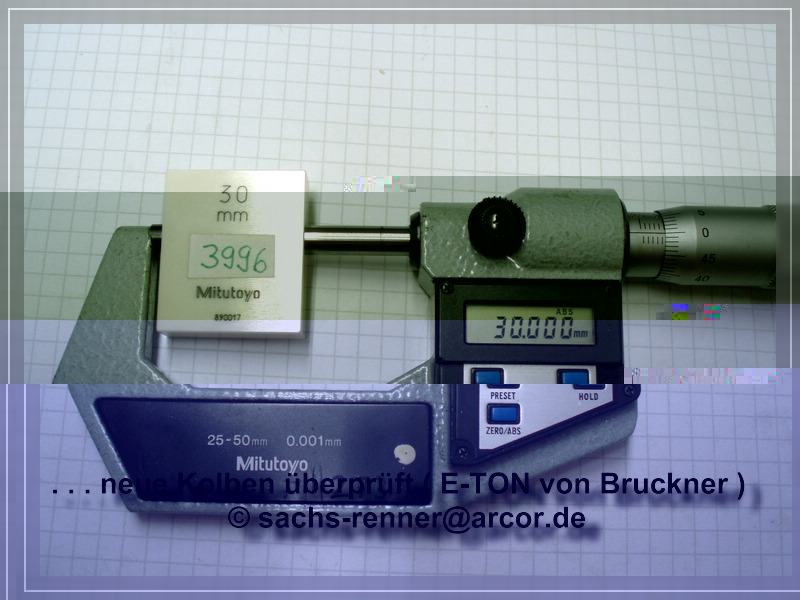

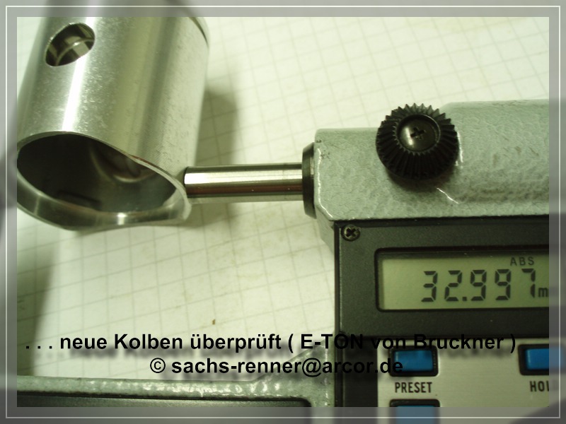

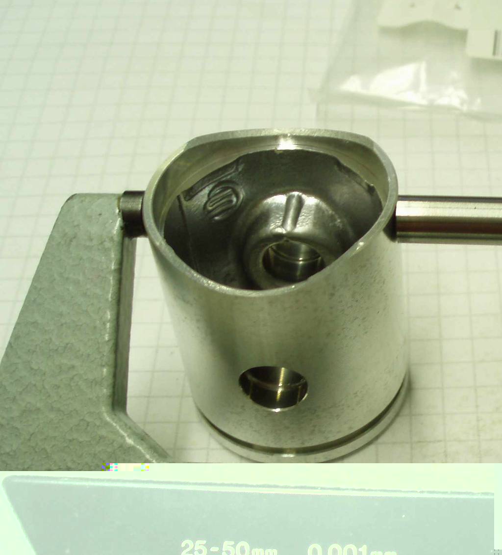

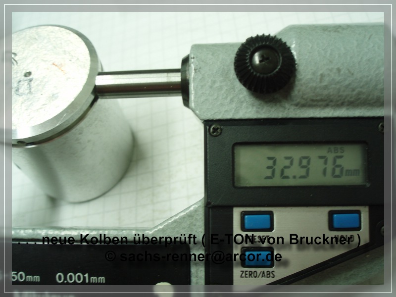

Es ist alles nur GESCHWAFFEL. Deshalb habe ich für mich die Maße an Kolben abgenommen / ermittelt.
Meßung : ( Genauigkeit 1/100 - Anzeige ist zwar 1/1000 )
Digitale Bügelmeßschraube > Überprüft mit Keramikendmaß / Klasse - 0

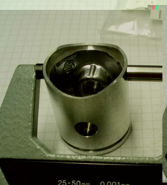

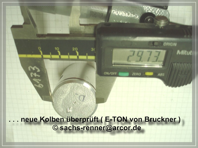

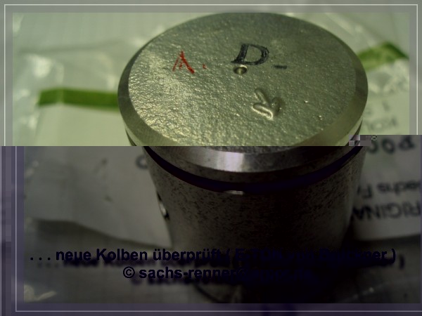

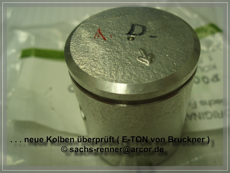

Kolben mit Klasse " D " an verschiedenen Stellen Ø ermittelt ( siehe Bilder )

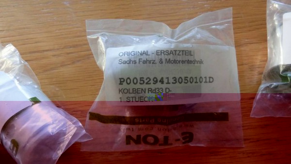

Das Bild mit Meßschieber zeigt den Ø der Fase ( leichtes Kleeblatt - rundum
Die angeboten Kolbenklasse war als Stempel auf dem Kolben aufgedruckt ( Bild )
Für mich habe ich die Klasse mit Dremmel an Kolben übernommen.
. . . . viel Aufwand für einen Kolben - War aber nötig !
( Manche meßen ja mit einem Meßschieber auf 1/100 - Ich kann es nicht ! )
Hier noch die weiteren Bilder vom Kolben : - -
Überprüfen der Bügelmeßschraube : -
Die verschieden Meßstellen : - - - -
. . der Ø der Fase am Kolben : PS: Bezeichnung " Bruckner " in den Bildern === Ist : Brucker-Radl-Service >>> www.brucker-radl-service.de
