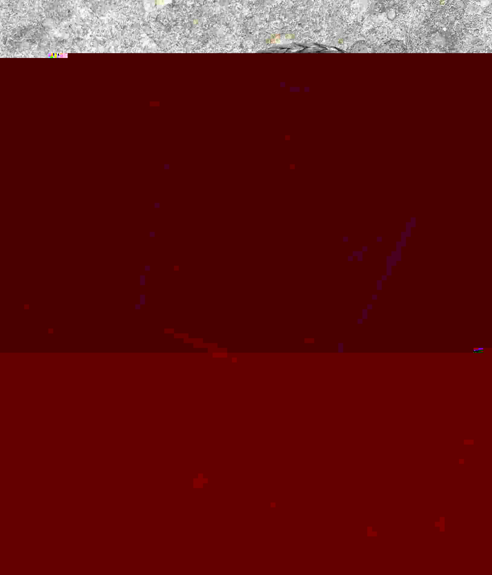

Ich habe mal wieder gebastelt.
Wie viele hier wissen, lasse ich meine Saxonette bei einer Ausfahrt nicht gerne aus den Augen.
Mit dem Bord eigenen Fahrradschloss kann sie einfach weg geschoben werden, indem man das 'Hinterrad anhebt.
Ich besitze ein sehr sicheres Schloss, das wiegt aber um die 3 bis 4 Kilo.
Nun war ich auf der Suche nach einem schönen leichten Schloss für die Hosentasche, habe aber keins gefunden.
So musste ich nun selber rann.
Ich habe ein Dyneema hohlgeflecht mit 5mm genommen. dies hat eine Bruchlast von um die 2 Tonnen und es ist Spleißbar.
Leider kann dieses aber mit einem Scharfen Messer zerschnitten werden. So habe ich in dieses Hohlgeflecht eine 2mm Edelstahl Seele eingefädelt. Nun ist mit einem Messer nichts mehr zu machen, und ein Bolzenschneider hat schwierigkeiten mit dem Dyneema Geflecht.
Natürlich, wie bei allen Diebstahlsicherungen ist alles nur eine Frage von Zeit und dem richtigen Werkzeug.
Aber ich will das Fahrrad auch nicht über Nacht damit sichern. Mir ging es nur um eine möglichst leichte Sicherung bei einem Bummel durch die Stadt.
Und die habe ich nun.
1,40m lang
115g schwer (mit Seewasser festem Schloss)
gut auf zu rollen für die Hosen- oder Jackentasche.

Zahle 20,- Euro ohne Schloß, das kann ja jeder selber kaufen.
So eine Handwerksarbeit ist schon was feines, da müssen sich die Klauerprofis schon was einfallen lassen !

Ich denke die Profis werden das nur belächeln.
Aber die Gelegenheits-Jungs, die mal eben im Vorbeigehen was mitnehmen, werden erst einmal beschäftigt sein.
