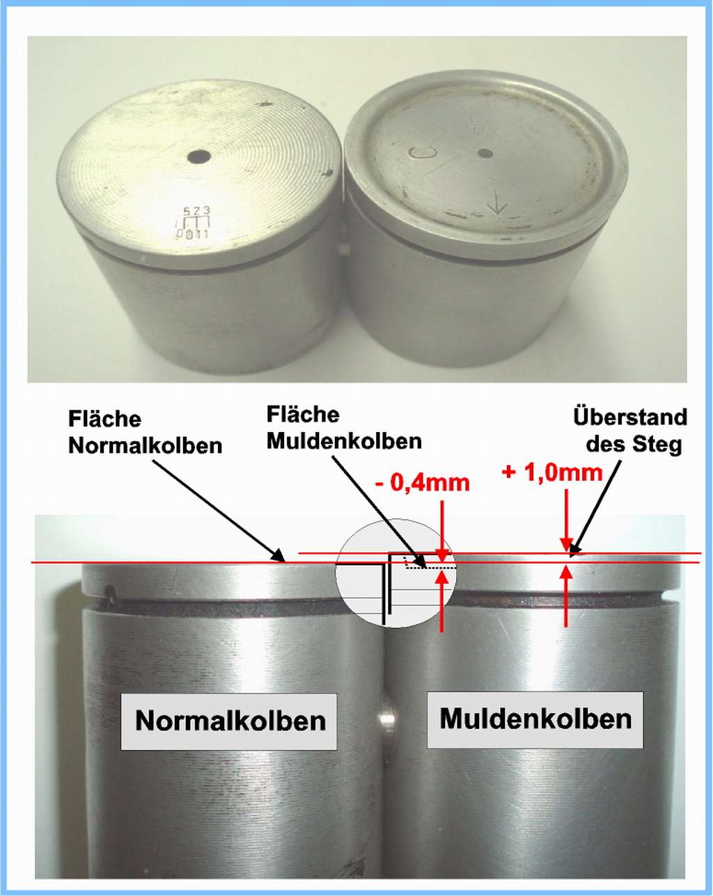

Hallo =-O
du hast wirklich einen Muldenkolben bearbeitet?
(der rechte auf dem Bild)
soweit ich informiert war, wurden Muldenkolben nur in 099 Motore verbaut, die aufgrund ihrer nicht so verwinkelten Membrane wohl mit einem normalen Kolben zuviel Leistung bzw. Kraftentfaltung gebracht hätten ?
Hier als Gegenstück ein Buckelkolben bei dem die Verdichtung höher ist als bei einem "Normalen" geschweige gegenüber einem "Muldenkolben".

@PeCeBu:
nimm mal einen Muldenkolben und einen "normalen" Kolben und stecke beide auf einen Kolbenbolzen. :wink:
Wenn ich nicht total blind bin sehe ich da was richtig interessantes... :smile:
Der Muldenkolben steht höher. Da dann ein scharfes Grünzeug drauf und fertig ist die Laube.
Der Motor rennt jedenfalls wie blöd. Bei Felix erster Ausfahrt kam er direkt ohne Probleme auf 31 km/h.
Der Motor muß jetzt erstmal eingefahren werden. Ich denke da geht noch mehr...

Ne im Ernst, hast Du das mal gemacht? Der Muldenkolben steht höher. :smile:
Das würde bedeuten, mehr Kompression, oder?

eneuh hat geschrieben:@PeCeBu:
:muahaha: :muahaha: :muahaha:
Hast Du einmal den ÜBERSTAND vom Muldenkolben zum normalen Kolben gemessen ?
Hast Du einmal die höhe der Bodenfläche eines normalen Kolben zu der Bodenfläche vom Muldenkolben ausgemessen ?
( Messung : Beide Kolben auf einem Kolbenbolzen )
Ich kann es Dir sagen : Die Bodenfläche vom Muldenkolben liegt 0,4mm zurück gegenüber dem normalen Kolben !
Wie tief hast Du das Kleeblatt angebracht , ist doch ein unterschied zum normalen Kolben notwendig .
Um die Steuerzeiten durch ein KLEEBLATT so zu beeinflussen wie beim normalen Kolben mußt Du ganz schön
tief das Kleeblatt anbringen !
Nicht alles was die Augen sehen oder vorgaukeln ist auch so !!!! :stop: :trinken:
( Klicke ins Bild >>>> Bildgrösse )
Ein normaler Kolben mit SCHARFEN Kleeblatt würde besser den gewünschten Erfolg erbringen .
mfg bernd[/b]
Noch etwas , 31 Km/h mit NL Getriebe , Tuningmodul , Kleeblattkolben - das ist doch NIX !!!
