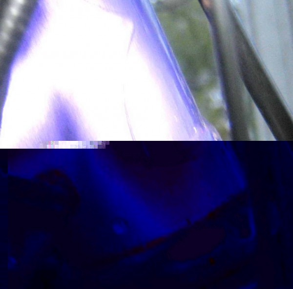

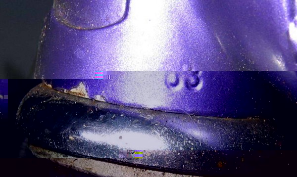

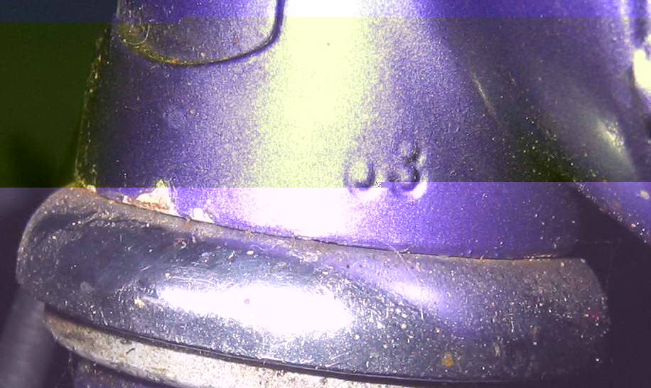

Ich habe am Lenkkopf lediglich 1,5 Zahlen entdecken können und unterm Tretlager 0,5 Zahlen.
Doch seht selbst:
Was meint Ihr?
Sollte ich hier die Farbe komplett entfernen um dann hoffentlich an die ganze Nummer zu kommen? Man sieht allerdings jetzt mit der Farbe drauf nicht mal einen winzigen Hinweis auf weitere Nummern. Oder habt Ihr noch andere möglich Positionen für die Fahrzeugidentfizierungsnummern?
Gruß Jörg

Es handelt sich zwar um einen Herkuleshahmen, aber wohl nicht um einen original Saxonetten-Herkulesrahmen. Der Unterschied liegt dann in der fehlenden Rahmennummer, denn Fahrräder brauchen die nicht.(Alles andere ist identisch)
Der Aufkleber ist wohl nachträglich draufgepappt. Farbe abmachen nützt nichts, da die Nummer eingeschlagen sein muß.

Hallo Jörg ,

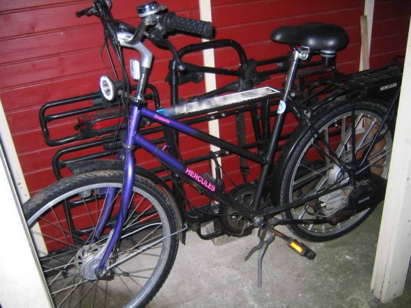

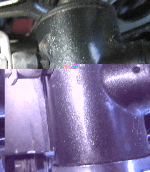

. . . traurig aber wahr >> Pefekter Umbau eines Fahrrades zur Saxonette !
Du brauchst keine Farbe abkratzen , es ist so wie es aussieht keine Nummer vorhanden.
Die Org.Nummer ist so tief eingeschlagen die hätte mann sehen müssen.
Aber bis ins Detail umgefrickelt - selbst das UMWELTZEICHEN am Sattelrohr fehlt nicht.

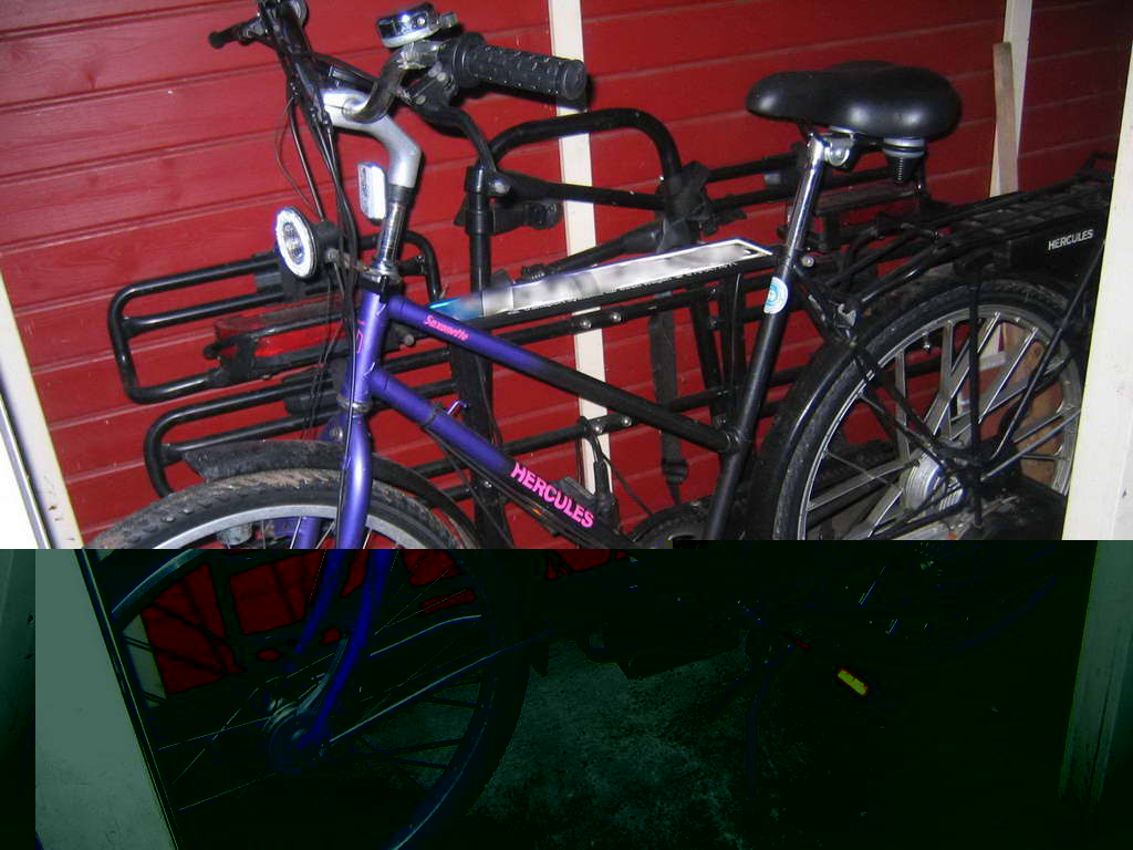

Ich setze hier noch Bilder einer Org. Hecules MTB nach , habe schon mehrere gesehen
und auch noch eine im Besitz.
..... schade , aber es ist so
mfg Bernd
Hier die Bilder ( Klick ins Bild für GRÖSSER )
Hier noch eine MTB von mir - die ich noch nicht Restauriert habe ( kommt im Winter )
( Der Lenker ist überbreit =-O )
Auch hier Rahmennummer und Typenschild an gleicher Stelle !
