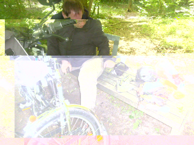

Kicki und meine Kleinlichkeit sind ja noch in Greven. Gestern haben wir noch eine grßere Tour machen können, über Nordwalde, Steinfurt, meppen, zu einem geschlossenen Eisenbahnmuseum und einem geschlossenem Vogelpark, dann über Schöppingen, Hostmar, Laer Altenberge wieder zurück. Wunderschöne Radwege und einige Erhebungen waren dort. Ca. 80 km.

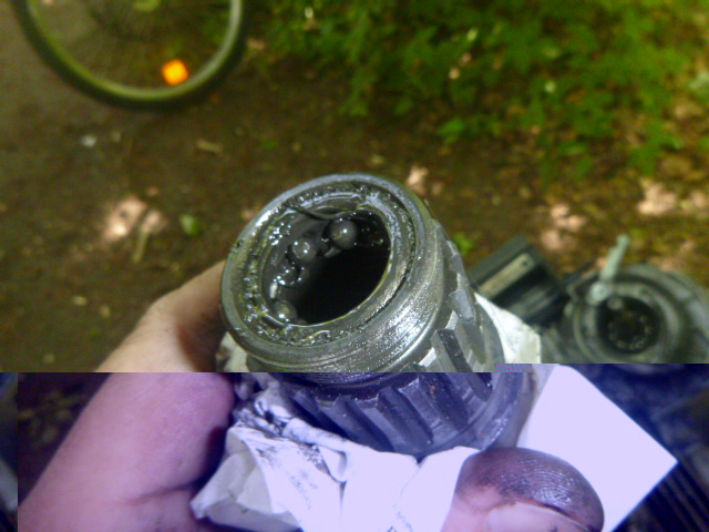

Dar Rad mit dem Ersazmotor fuhr ganz gut, nur die Lager in der Nabenlüse schienen sich endgültig zu verabschieden. Klong Klong, ging es, und das rad hatte zu viel Spiel. .
Beim Ausbau an einer Parkbank. merkte ich, daß ich nicht mehr alle Kugelm im Käfig hatte
, die waren nach hinten herausgerutscht , wie Dampframme bereits prophezeite. Ich hatte rein zufällig eine neue Hülse mit Lagern und das passende Werkzeug dabei, der Umbau brauchte 20 Minuten.
Sonst fuhr das Rad mit Motor im Originlzustand ganz gut, und werde es damit auch wieder nach Hause schaffen.

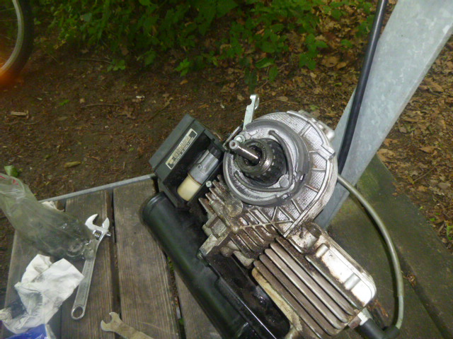

Hallo Kiki und Sporti
Auf deinen Wunsch hin habe ich deinen Motor geöffnet.
Hiermit Garantiere ich dir das du mit diesem Motor nicht mehr nach Hause gekommen wärst.
Solch einen ähnlichen Schaden habe ich schon öffters gesehen(falsches Gemisch).
Den Wurmwellenbruch kann ich mir nicht erklären. Den Ausbau habe ich auf Video festgehalten
und auch ein paar Bilder dazu gemacht.
Mit einer Austausch-Kurbelwelle einer Wurmwelle(D) , einem Kolben, einem neuen Nadellager
und einem Getrieberad werden wir das wieder hinbekommen, oder direkt AT-Motor.
den Zylinder hab ich mir noch nicht angesehen.
@Dom, danke für die schönen Bilder
1. Pleul-Lager unten ca. 1 mm Spiel und ausgeglüht
2. Wurmwelle mittig gebrochen
3. Kolben hat starke Riefen
4. Kupplungskorb ging nur mit Gewalt runter
5. Nadel-Lager vom Kupplungskorb blau angelaufen und trocken
6. Getriebe saß viel zu stramm im Gehäuse (null Spiel)
7.Großes Getrieberad hat Laufspuren vom Bruch
