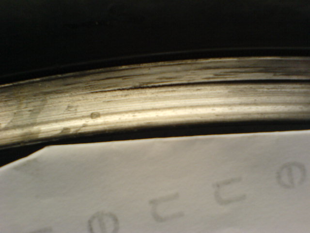

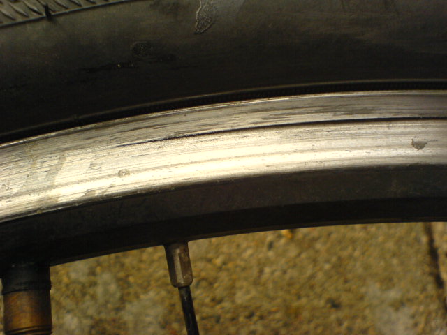

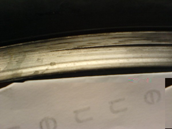

Was ist das? =-O

Ein Riss in der Felge....?

Hi Roland,richtig.Da hatte ich nochmal Glück gehabt,
Hier sind es 0,8mm Verschleiß durch die V Brakebremsbeläge.Bei 0,4 (Test mit Visitenkartenstreifen oder Bohrerschaft und Lineal) ist ein Austausch ratsam.
