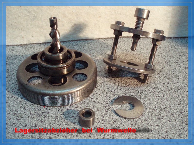

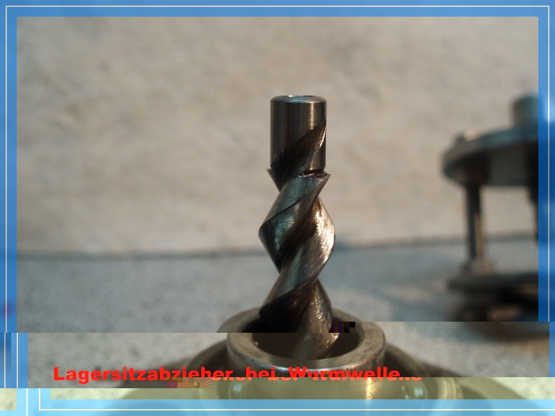

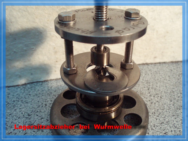

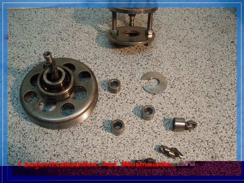

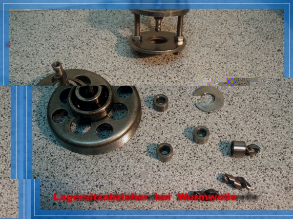

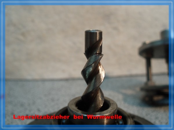

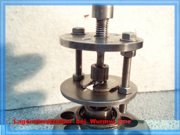

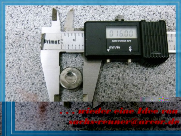

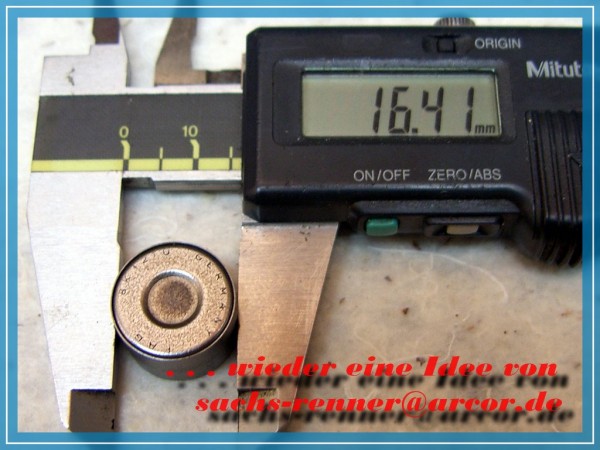

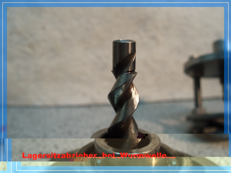

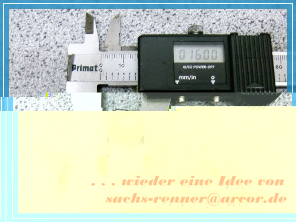

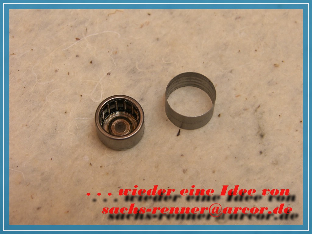

Hallo Arie ,
. . . . bastelst Du hier dran ?????

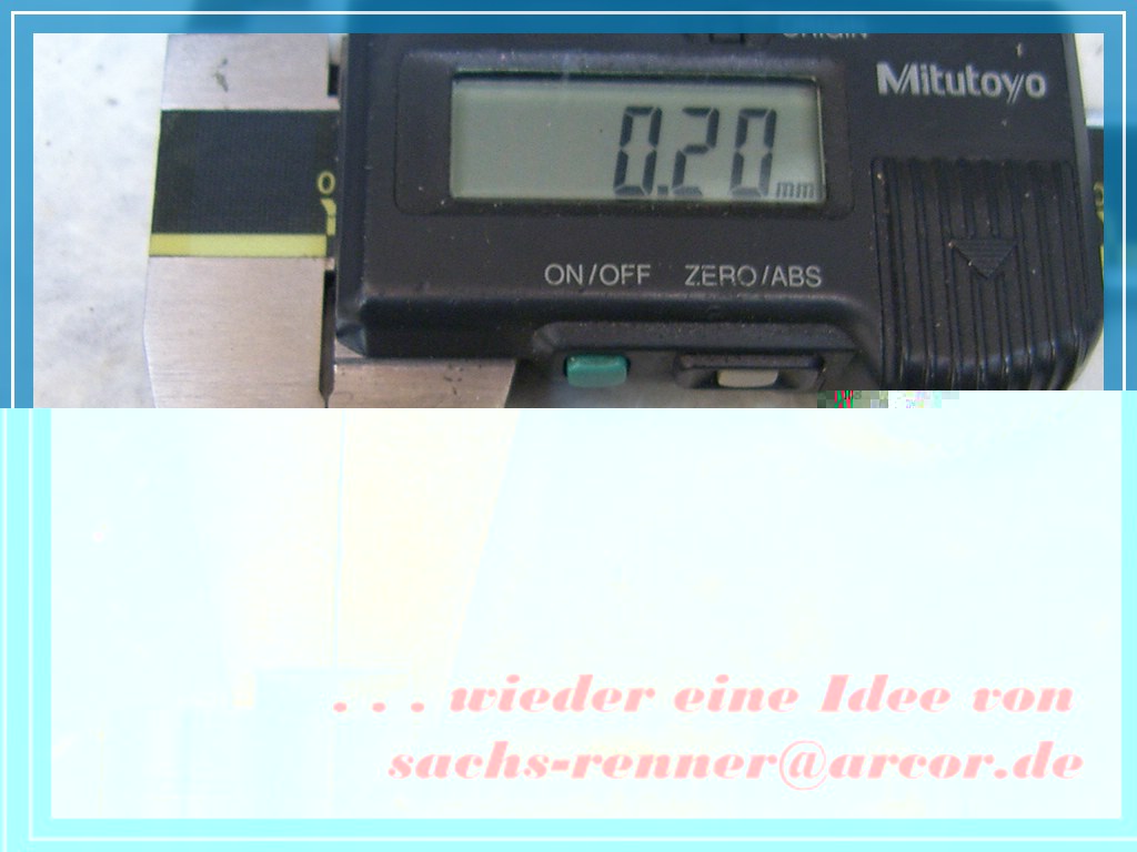

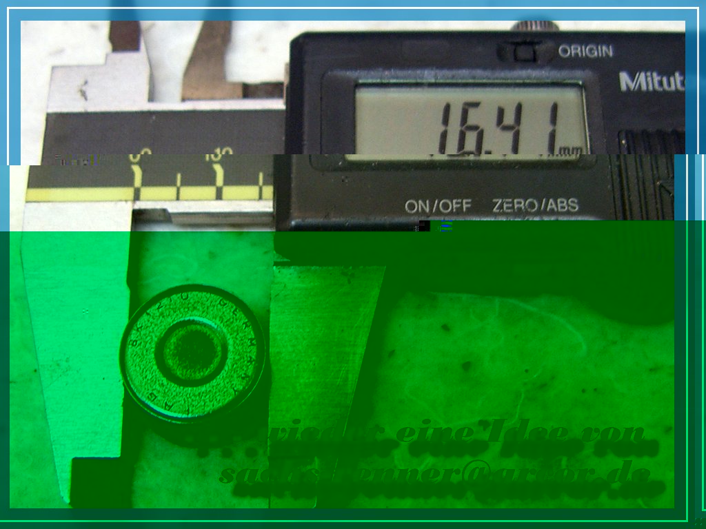

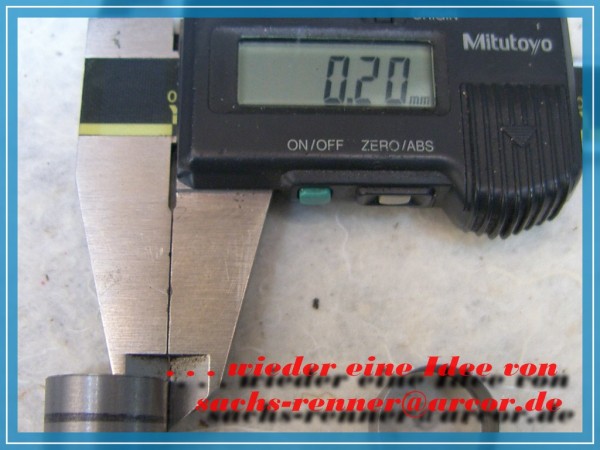

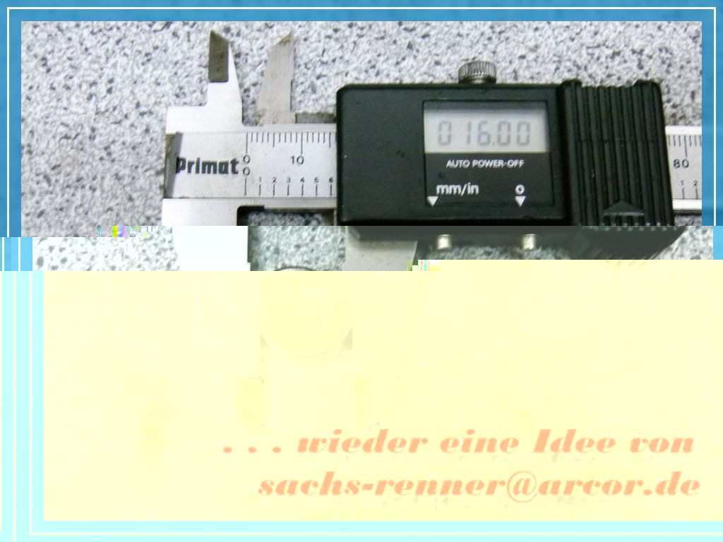

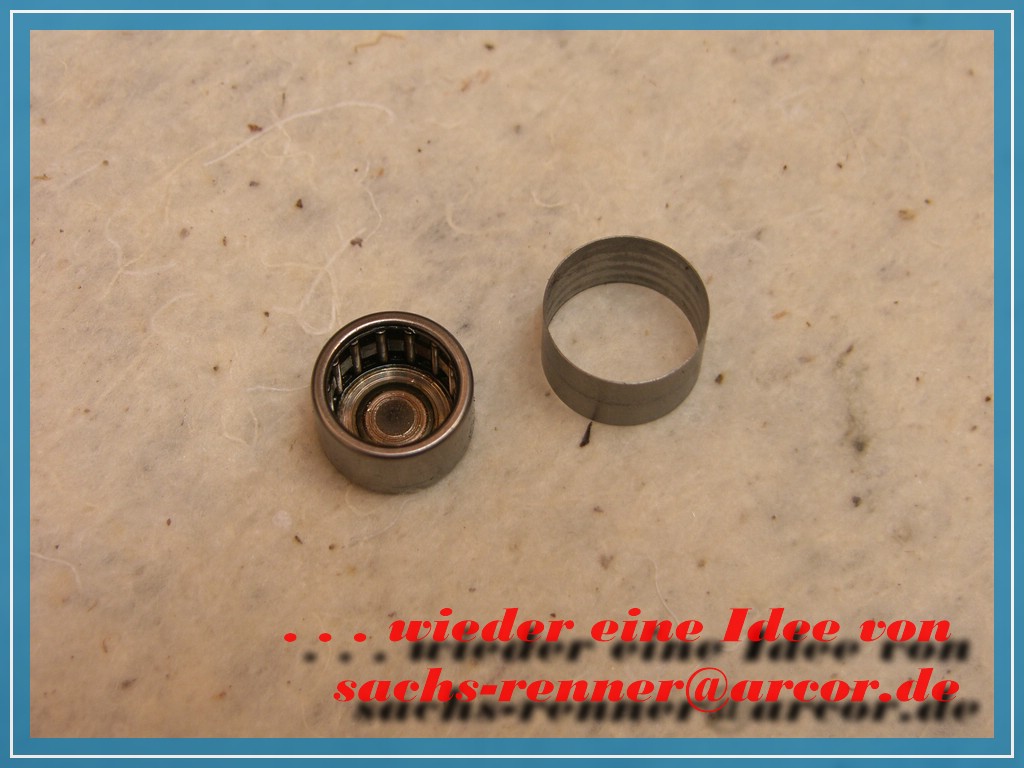

. . . .das paßt nicht von dem Ø !

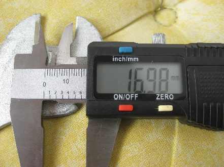

malsehen wer das kennt,
Viele Grüße Christian.
:mcgreen:
knatterton
Beitrag von knatterton »
Hallo Chris.
Ne Billig -Schieblehre,die auf einem Konusschlüssel liegt? :mcgreen:
