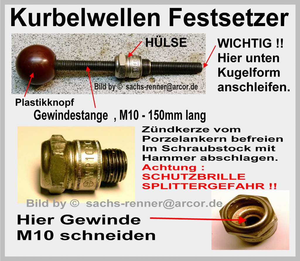

. . und hier noch einmal Bastel Tipp - Kolbenfestsetzer in UT :

Hallo Himo
Verwenden Sie diese Kolbenfestsetzer auch beim lösen und montieren des Polrad ?
Ich hatte angst das Kolbenbolzenlager und das Pleuellager damit zu beschädigen...
Grüsse Arie
Re: ZÜNDSPULE
Blossnicht verwenden, dann geht der Kolben kaputt.
