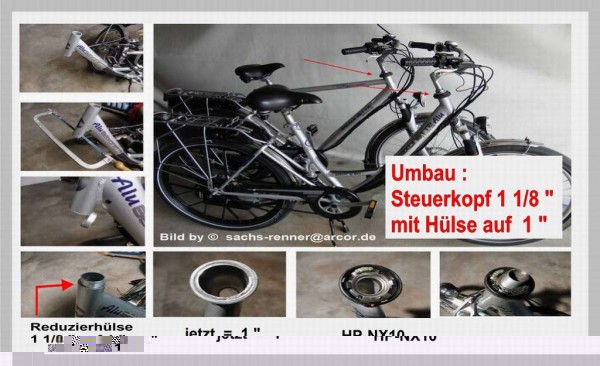

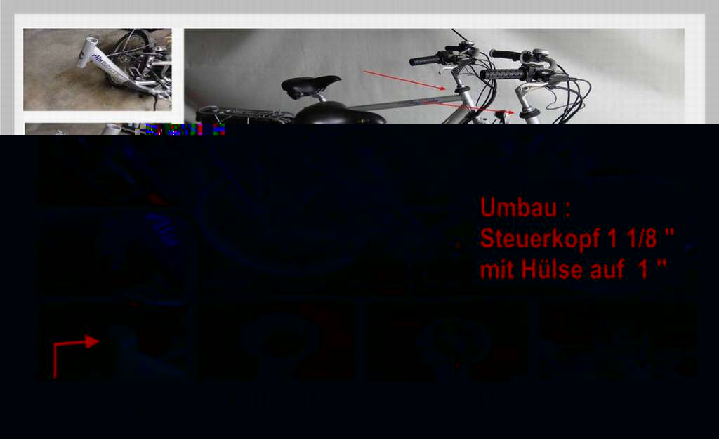

Habe den Feststeller den es nur in der 1 Zoll ( 1" ) Ausführung von Shimano gab
auch in meine Eigenbauten : ALUNETTE . Herren und Damen Model eingebaut.
Hatte da allerdings Problem mit dem vorhandenen Rahmen. Hier waren 1 1/8 " Steuerköpfe
im Rahmen verbaut ! :'(
Aber nach Überlegung kein Problem O-) , wird eben Reduziert von 1 1/8 " auf 1 " :mcgreen:
Gabel. sollten sowieso neu ( wegen Scheibenbremse ) , Rahmen Steuerkopf etwas gekürzt für neue Gabel ,
also 1 " bestellt , zwei Reduzierhülsen eingepreßt , so konnte ich den HP-NX10 einbauen :wink: *THUMBS UP*
. . . nur halt die Birne mal anstrengen *JOKINGLY*

da es ja doch nicht so kompliziert ist =-O ( Ruth , hat's bewiesen ) kann ich noch Feststeller bedenkenlos weitergeben.
