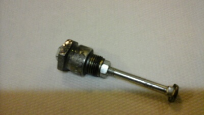

Ich habe mir aus einer alten Kerze einen UT Fixierer gebaut.(war eine Idee von Erwin)
Siehe Bild.
Ich habe sie ihres inneren Keramikkerns beraubt
Den schraube ich in das Kerzenloch,bis der Kolben auf UT steht.Aus dem Internet habe ich mir eine 360°Scheibe gezogen.Die klebe ich so auf das Polrad,daß die Ut Position nach oben zeigt,genau auf die Kante der Motorhälften.Fixierer wieder lösen und Polrad so verdrehen das OT genau auf die Naht zeigt.Nun habe ich einen definierten OT.Polrad lösen,mit PFIX wieder auf UT stellen,Scheibenfeder entfernen,Polrad wieder leicht andrücken.Dann lt 360°Scheibe um 42° zurück drehen und festschrauben.Nun liegt die Zündung bei ca 25• vor OT.Die nominal 17°resultieren aus der Position der Zündspule.
Und,da ja keine Scheibenfeder mehr drin ist,schön festprahmen.
Ps,ich hoffe ich habe keinen Mist erzählt.
