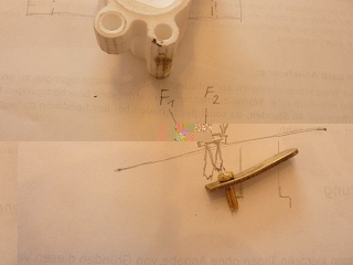

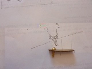

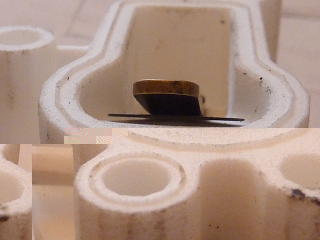

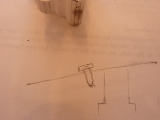

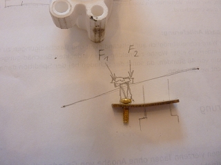

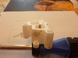

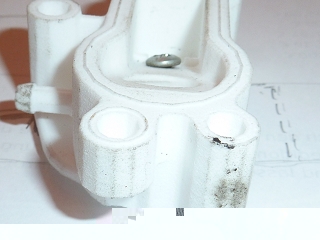

Nu aber Spaß bei Seite und Ernst komm rein . Meine Gedanken bzw. Feststellung zu den Nachbaumembranen :
Zum Diskutieren einfach mal erst ein par Bilder und eine Voraberklärung von mir zu Sportis Arbeit .
DAS SOLL KEIN MECKERN ODER ZERFLEISCHEN EINER GENIALEN IDEE SEIN !!!!!!
So und nu laßt ma watt hörn......
k-ohne druck.JPG (53.18 KiB) 5989 mal betrachtet
k-mit druck.JPG (56.34 KiB) 5989 mal betrachtet
k-Bohrung versetzen.JPG (46.66 KiB) 5989 mal betrachtet
k-Bohrung sol l.JPG (47.88 KiB) 5989 mal betrachtet
k-Bohrung ist.JPG (47.71 KiB) 5989 mal betrachtet

Ich habe einfach die Membran etwas gebogen das sie richtig aufliegt.
Re: Sporti's Grage: Membranplattenoptimierung,Fortsetzung
Beitrag von summi-ost »
... das geht bei Blättchen aus Carbon leider nicht.
wir konnten die aufgeführten Probleme an unseren "Sporti-Platten" nicht feststellen.
Bei der originalen Platte wölbt sich das Plättchen auch bei zu straffem Anziehen hoch.
Bei Blechplättchen mehr, bei Carbon weniger.
Bisher haben wir erst einen Motor mit der neuen Platte +Carbon 0,30mm ausgerüstet.
Dazu BING mit 45iger Düse, Powerspule, Dauerfilter und Klee.
Er hängt willig am Gas, nimmt gut Gas an und subjektiv hat er mehr Kraft von unten.
Die Höchstgeschwindigkeit hat sich nicht geändert.
lg,reiner

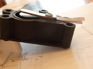

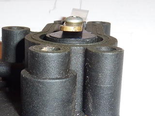

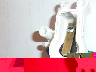

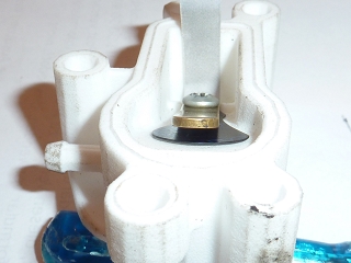

Schnell mal nachgeschaut und - Reiner hat Recht . Bei der Originalmembran ensteht nach Anziehen der Befestigungsschraube für die Memranzunge auch ein Spalt. Aber gebe ich mich damit zufrieden.....? Nee - ich doch nicht . Vergesse ich mal den (fast) ganzen Klumpatsch den ich vorhin gepostet habe und probiere mal etwas aus.
Ist mit 1 1/4 Händen zwar nicht so einfach das Probieren und Basteln aber - geht schon. Kann ja varieren.

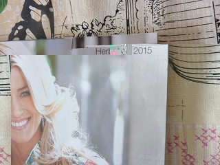

Einen Papierstreifen aus einer Katalogseite geschnitten um zu unterlegen
Sieht dann bei der Seriemembran so aus
Hat dann solches Ergebniss

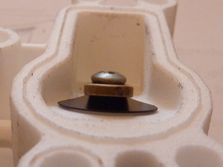

Serienmembran dicht.JPG (59.56 KiB) 5950 mal betrachtet
Was bei dem Original funktioniert sollte auch bei der Sportiversion klappen
Sportimembran dicht.JPG (50.07 KiB) 5950 mal betrachtet
Ach so ja : Der Papierstreifen soll nur ein Provisorium sein . Da fällt doch bestimmt Jemandem was zu ein.Oder ?
Nun noch mal die Profis fragen : Meiner Meinung nach sollte die Membranzunge vollkommen abdichten . Richtig ???
Nachtrag : Wenn das mal jemand so probieren sollte....? Testergbniss würde mich interessieren weil - das mit dem Selber und dem Basteln bei mir doch ein bisserl Mühe macht. Danke schon mal im Vorrab .
Hallo Dietmar,
beim Blechplättchen ist wohl von Sachs ein 0,2mm Spalt gewünscht.
Warum ?....ich weiß es nicht.
Meine Vermutung ist, das die Fedrblechzunge ein schlechteres Ansprechverhalten hat und sie dadurch besser öffnet.
Bei Carbon bin ich davon ausgegangen, das es in sich "beweglicher" ist, also auch schneller auf Sog und Druck reagiert,
also gehe ich davon aus, das es komplett anliegen und schließen sollte. So sind wir bisher verfahren und hatten keine Probleme damit. Egal ob alte, bearbeitete Platte oder Sportis-Meisterstück.
Bei den alten Platte mit der Treibschraube drin, ließ sich das Anschraubmoment gut dosieren, so das stets optimale Verhältnisse hergestellt werden konnten.
Bei Sportis-Platte ist das durch die Schraube mit Mutter etwas schwieriger, aber es geht.
Eigentlich ist es ja nur ein Flatterventil ( Technik aus dem Beginn des Motorenbaus), der seitliche Anlenkpunkt ist dabei suboptimal. Früher waren sie oft zentral gehalten, in Form eines Tellers, und besaßen ein Feder, die die die Bewegung in die eine oder andere Richtung unterstützt hat.
Aber moderne Rollermotore und andere besitzen solche Einlaßsteuerungen, allerdings weitaus aufwendiger als bei unserem Motor.
Also bleib am Ball, ich könnte mir vorstellen, das bei diesem Bauteil ( in der E-technik wäre es eine Diode -lässt nur in einer Richtung durch und sperrt die andere Richtung ) noch einige Verbesserungen möglich wären...
lg,reiner
