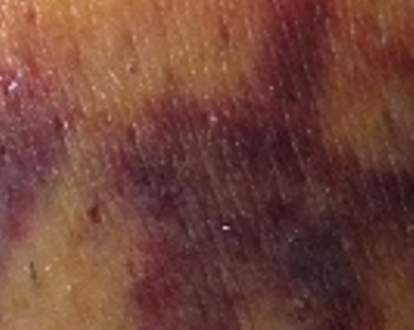

Was ist das ???Rätselspiel
Ich weiß es aber ich petze nicht.

kaputte Felge ????

Sieht aus wie ein durchgerosteter Tank von einem Alfa-Romeo Spider Bj. ca.82-83.

Ein kaputter Tank eines alten Alfas ?

Ich hoffe, du hast Dir einen neuen gekauft, und den alten nicht reparieren lassen. Das bringt nichts

Es ist der durchgerostete Tank.
Inzwischen wurde dieser blank geschliffen, dann oberflächlich an der Stelle verzinnt, dann ein Stück verzinntes Kupferblech aufgelegt und dann aufgeschmolzen und angedrückt.
Zum Abschluss wurde das ganze dann dick und flächendeckend mit Sikaflex überzogen und wieder gegen Rost geschützt.
Ob´s hält werde wir im Herbst sehen, wenn die Cabriosaison vorbei ist.
