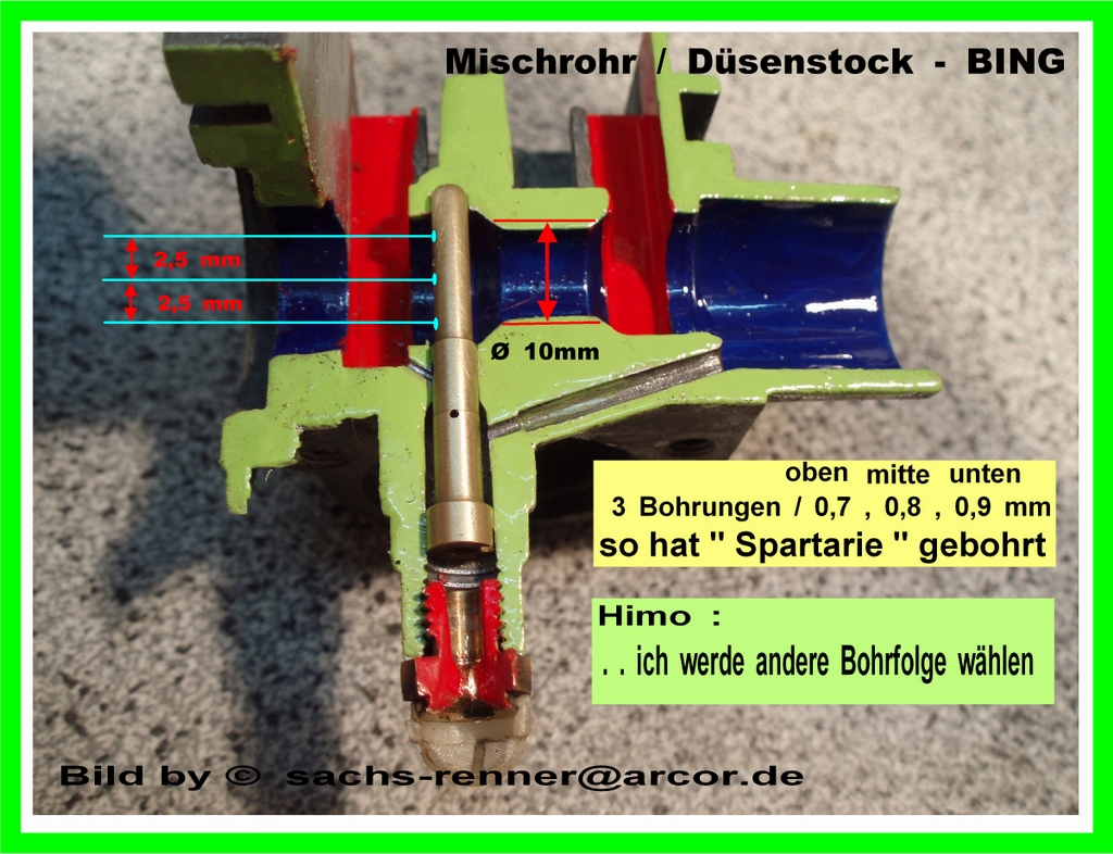

Als abstand der Bohrungen hatte Ich 2,5 mm genommen, für ein 10mm Vergaser kann das vielleicht etwas grösser sein.
Ob der Grösse der Bohrungen jetzt ideal sind weiss Ich nicht, es gibt soviele Möglichkeiten....dies war nur ein erste Versuch.

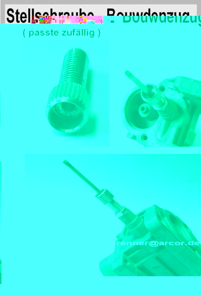

Eine Stellschraube für Bowdenzug hatte M6 und 2,5mm Bohrung für Zug.
Klappte auch , bis ich die Bohrbuchsen bekommen habe.

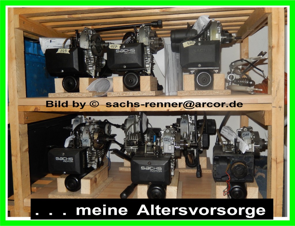

Insgeheim grinse ich mir einen - habe genug gebunkert. 50.000 brauch ein Motor von mir nicht zu halten.
Nehme mir dann halt einen Revisierten aus dem Regal und fahre weiter.

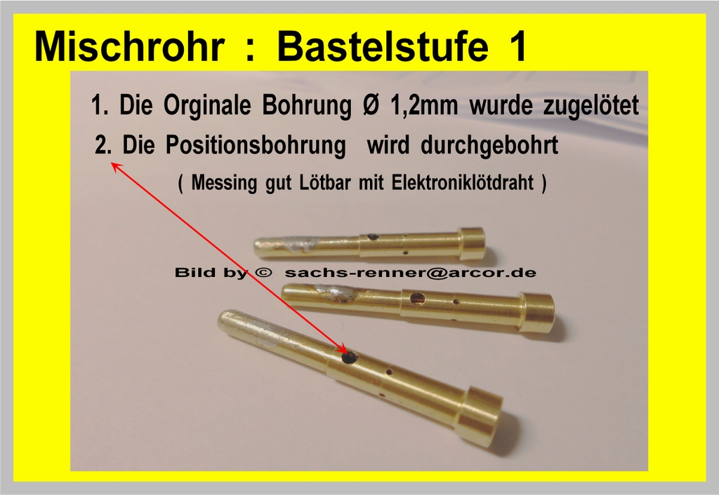

Arie hat 3 Bohrungen im Mischrohr gesetzt ( unten 0,9 - mitte 0,8 , und oben 0,7 mm )
Hier bin ich etwas am zweifeln ob das so richtig ist ( meine die Reihenfolge klein bis groß )
Ich habe ja genug Mischrohre ( frei erwerbbar ! ) und werde Versuche unternehmen.
. . meine Vorstellung :
1. Das Org. Mischrohr hat eine Bohrung von Ø 1,2
2. Diese Bohrung zulöten und um 180° verdreht neue Bohrung setzen. ( zulöten erfolgte , klappt prima )
3. Hierzu wird noch die Positionsbohrung Ø 1,7mm durchgebohrt
4. Vergasergehäuse BING ( Venturi ) auf Ø 10 mm aufbohren und polieren wenn notwendig.
5. Mischrohr mit Gewinde M3 versehen ( damit gezogen werden kann )
6. 3 Bohrungen für Mischrohr bestimmen und Bohren ( vieleicht gibt Dieter ja auch einen Hinweis )
7. Hauptdüse - Bestimmung prüfen ( und evtl. selber Düsen aufbohren ) Arie , was fährst du für eine Düse ?
8. Versuche Starten und zustand mit Dokomentation auswerten
9. Anhand Ergebnis zwei bis 4 Mischrohre anfertigen
oder hat noch jemand einen Hinweis ?
Frage:
Arie hat oben im Mischrohr kleine Bohrung / bei Dellorto ist oben große Bohrung
Was wäre nun richtig ? ( Mein Verstand sagt mir auch oben GROß )
Was würde mehr erfolg versprechen als Arie ihn jetzt schon gewonnen hat ?
