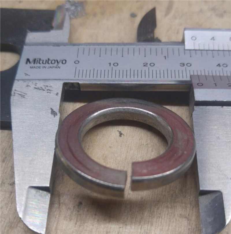

Ich brauche einen neuen Kolbenring. Vielleicht ein dickeren Ring. Und das ist wieder suchen. Wie viel Spiel darf / muss ein Kolbenring haben ? Und ich meine nicht der Kolbenverriegelung. Welche Art von Kolbenring verwendest du ?

Nun sag mir mal. In welchem Laden kann ich einen original Mahle Kolben mit Kolbenring kaufen. Die gebt es nicht. Und wenn ich will, wird es ein special anfetigung. Das ist mir viel zu teuer. So mus es ein in was ir sagt billig kolben werden. Ich habe keine Wahl. Das die billig kolben nicht zo gut wie das orginal wissen wir alle. Didi hat da einer andere Meinung. Und wen er sagt das geht auch, dan glaube ich im. Nur gehbt es manchmal probleme mit der Dimensionen / Größe anfertigung.
Eine gute Nachahmung zu finden bleibt immer schwierig. Aber, besser eine Nachahmung als gar kein Kolben.
De 199 hat probleme mit zylinder / kolben oder kolben ring. Ist es Verschleiß zylinder, geiner anung. Habe nicht das werkzeug da fur. Ist es kolben, ist möglich. Es ist ein billig kolben. Ist es kolbenring, nun ja, das ist auch möglich.
Das Problem ist auch, ich weiß nicht, welche Art von Kolbengröße es sein sollte. ( Ich habe in was wir nennen de val test gedaan. Mit der kolben. So finden sie die richtige Größe. Und das war gut. ) Kann es nicht wieder finden. Ich habe früher einmal viele Einzelteile auf einmal gekauft. Dazu gehörte auch der 199 Zylinder ohne Kolben. Habe ich jetzt den falschen Kolben benutzt. Das ist gut möglich. Und wen es das ist, dann ist es durchaus möglich, dass sich im Zylinder eine Delle befindet durg das klapperen des kolben.
