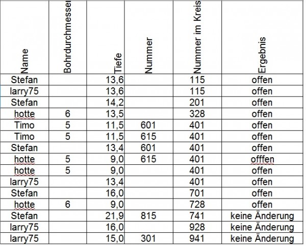

Habe nun einige Module aufgebohrt.
Kann es sein das einige Module "mehr" bringen als andere oder ist offen = offen?

Hier mal die oben angegebene Daten in einer Liste.
Ist sie korrekt ?
Gibt es noch mehr Daten ?
Bitte unten angeben.
Ist sie korrekt ?
