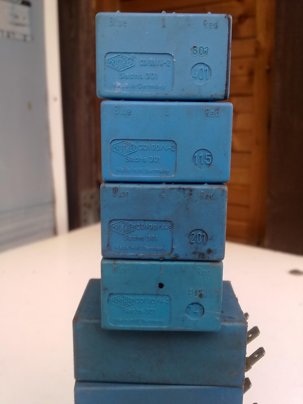

Re: welches CDI Modul / ABE Versicherrung
hier einige Bohrergebnisse von Oben nach Unten
13.4 mm offen (401) 601
13.6 mm offen (115)
14.2 mm offen (201)
21.9 mm nix aber hat noch Funktion (741) 815 Nachtrag habe noch eine angebohrt
16 mm offen (701)
Gruss Stefan
13.6 mm offen (115)
14.2 mm offen (201)
16 mm offen (701)
Gruss Stefan
Zuletzt geändert von Stefan am Samstag 24. August 2013, 15:14, insgesamt 2-mal geändert.
larry75
CDI 90 / 4-2 sachs 301 941 - 15mm gebohrt immer noch zu aber volle Funktion

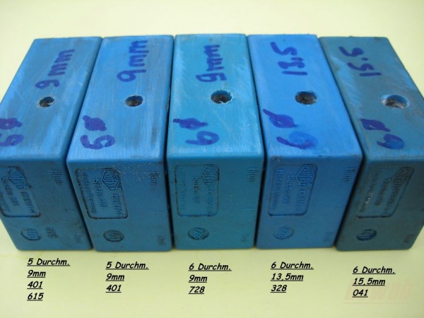

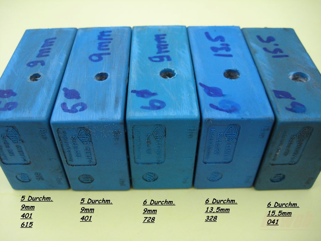

moin,
möchte Euch meine aufgebohrten Module nicht vorenthalten, die letzten drei mußte ich auf 6mm auffbohren.
Drehzahl zwischen 7200 - 7600 UPM Gruß hotte
Hallo Hotte,
habe gerade die von dir angegebenen Drehzahlen auf das D- und NL-Getriebe übertragen.
Damit steht fest, dass deine Module erfolgreich geöffnet sind.
Die Module sind doch alle 90/4 -2, oder?
Jetzt will ich auch mal eins aufbohren. Habe aber keines...
