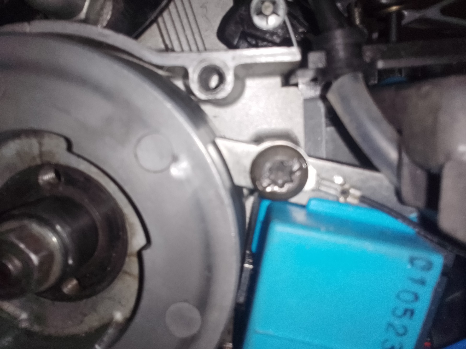

Also auf dem Foto ist deutlich zu erkennen, dass die Kernschuhe der Zündspule zu weit vom Polrad entfernt sind. Ich denke das war dann vor deiner Korrektur. Was ist denn jetzt mit dem Standgas? Will die immer noch losfahren ohne Gas zu geben? Leider ist das Foto nicht sehr deutlich. Vom Vergaser sieht man fast nichts.

Das Bild ist danach.
Das Problem ist wenn ich noch näher gehe schleift das Polrad an der Spule. Das Polrad scheint nicht rund zu sein.
Das ist noch zu weit. 0,4mm wie Sporti es geschrieben hat ist ok. Eine Papier Visitenkarte hat ca. dieses Maß. Wenn das Polrad so wackelt macht es keinen Sinn damit weiter zu testen. Überprüfe aber auch Mal ob die Unwucht von der Welle ausgeht. Bei dem von dir beschriebenen Spiel am Polrad muss das auch im kalten Zustand zu erkennen sein. Dann weg damit.

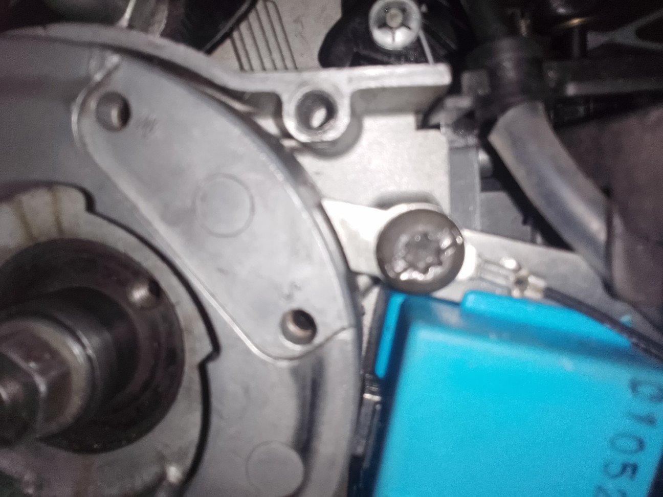

Wackeln tut da nix. Man sieht nur ,wenn man mit der Hand das Polrad dreht, dass es näher an an die Spule geht und dann wieder weg.

Gestern war das Unrunde viel extremer

Hab die Spule neu eingestellt.
Ist die Gleiche Einstellungen auf beiden Bilder nur Polrad gedreht
