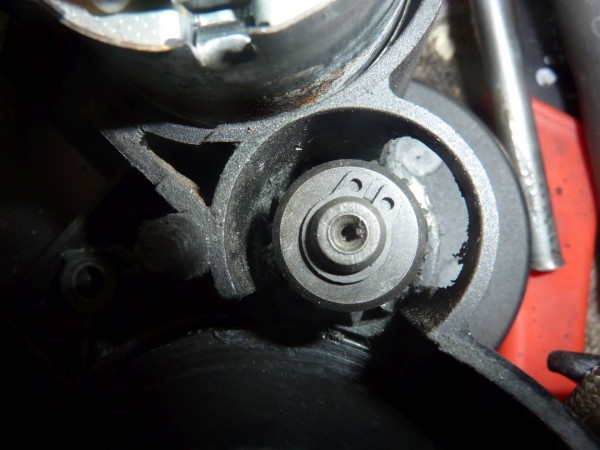

meine Meinung dazu: das liegt allein an der ausgeschlagenen Federscheibe. Mein Polrad sieht genau so aus wie das von DiDi, und das passiert eben, wenn die Federscheibe ausgeschlagen ist und keine Funktion mehr hat.
Der Abrieb an beiden Zahnflanken des Polrades resultiert daraus, dass dann beim Einrücken, also beim E- Start, das Ritzel mit großer Wucht zufällig auf die Verzahnung des Polrades aufschlägt.
Beim Ausrücken des Ritzels kann das nicht passieren. Sobald der Motor läuft, schraubt das dann schneller drehende Polrad das dadurch entlastete Ritzel auf der Schnecke zurück, von der Feder zusätzlich unterstützt und anschließend in Ausgangsposition gehalten.
Wir sollten uns also vielleicht besser auf die Verstärkung des "Halbmondes" der Federscheibe konzentrieren.

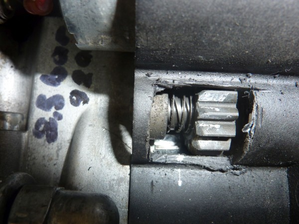

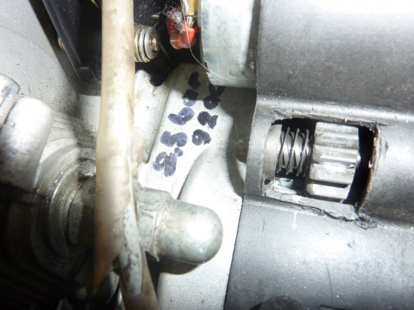

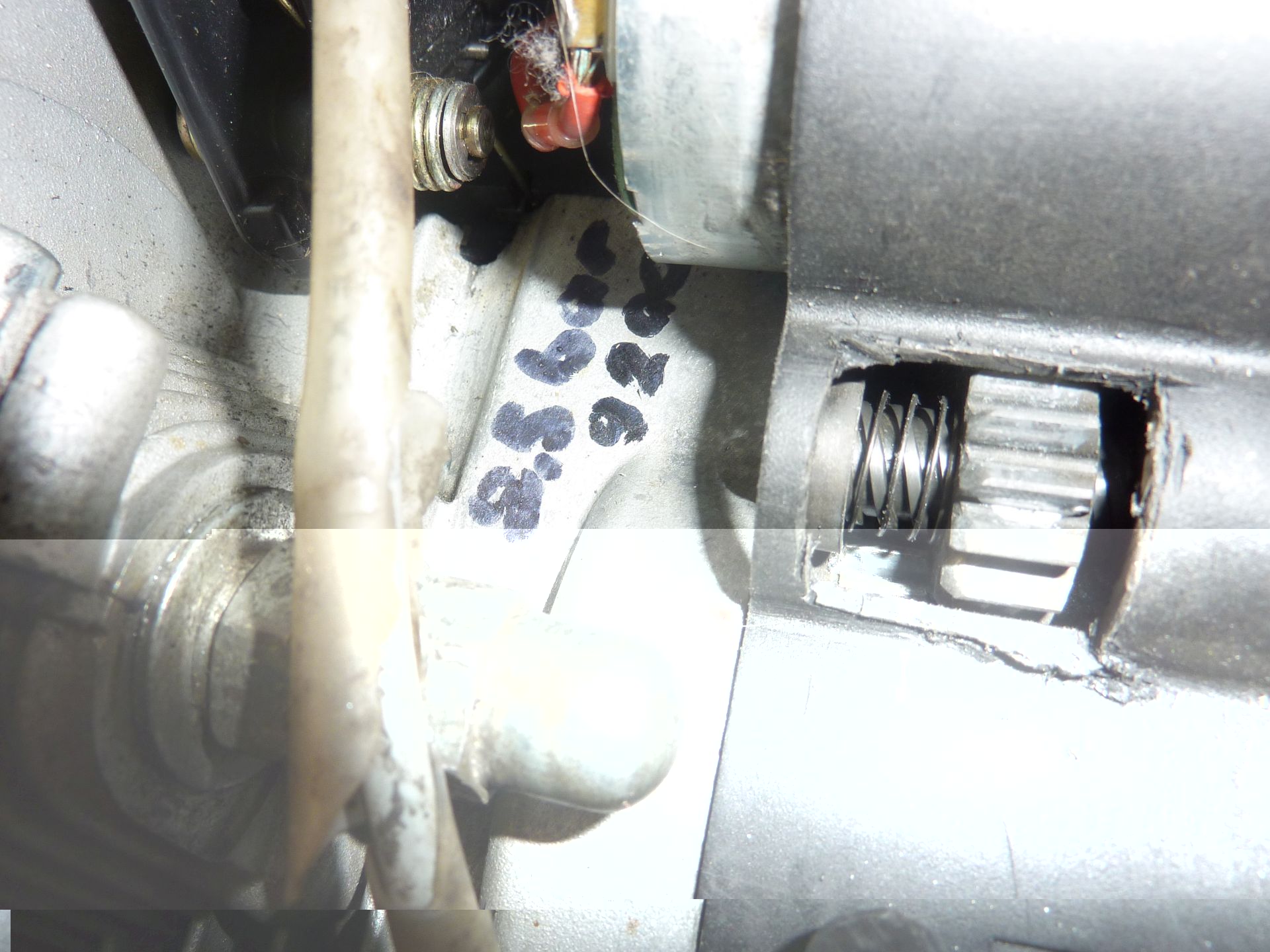

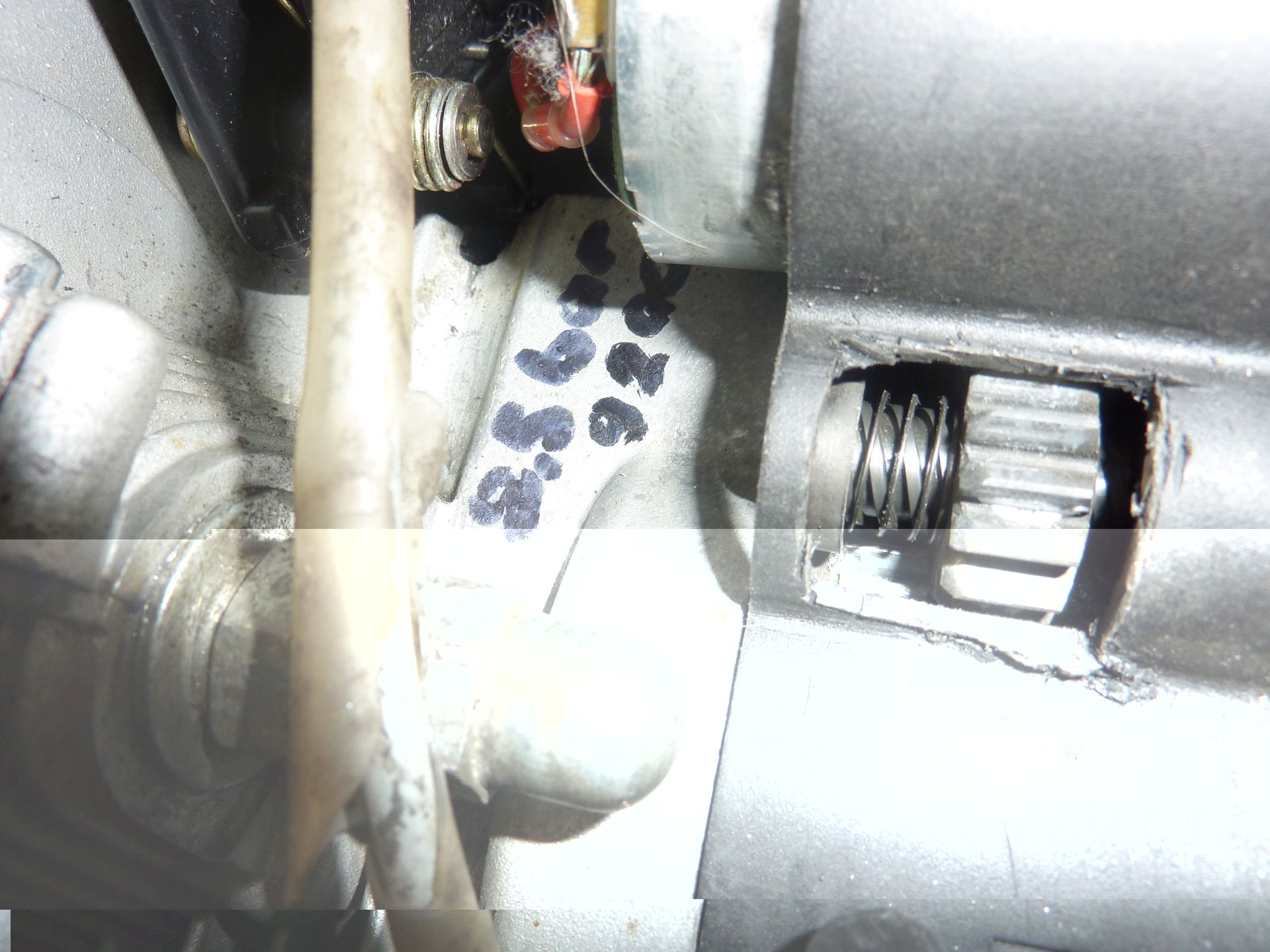

Die Aussage von TomL und deckende Beobachtung an meinem Polrad hatte mich dann dazu gebracht doch mal zu schauen was da denn eigentlich nicht so ganz gut läuft bei dem Betriebsablauf E-Start , der Verzahnung und dem Zahnverschleiß .

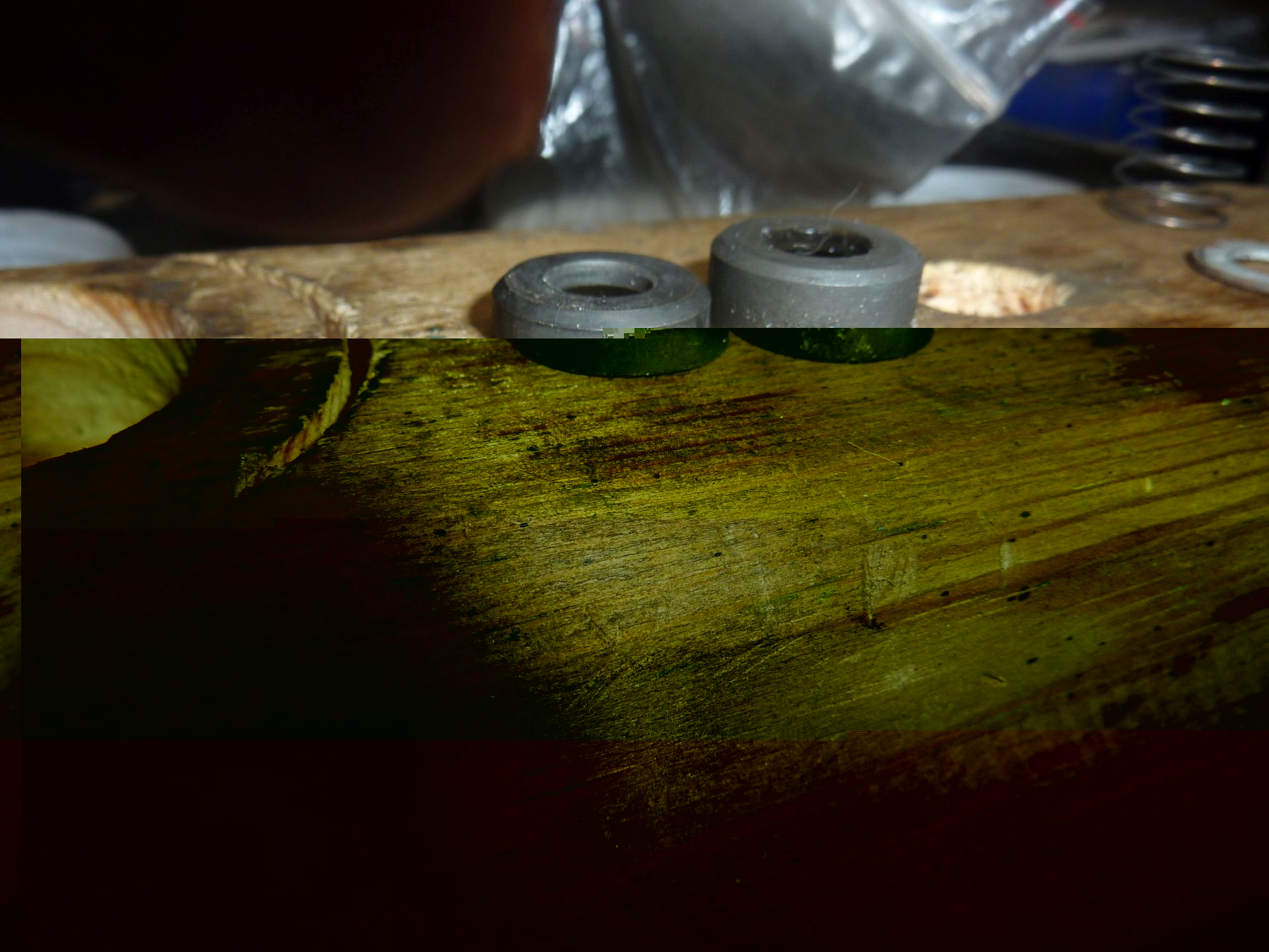

Ein Sichtfenster dafür verschafft , und schon konnte man sehen dass dem Ritzel der Weg versperrt ist zum vollen Zahnen . Die Endhülse am Ende der Ritzelwelle verursacht dieses .
Etwas Farbe in´s Spiel gebracht und man konnte erkennen dass das Tragbild der Zähne nicht dass Beste ist .Nicht gut...!

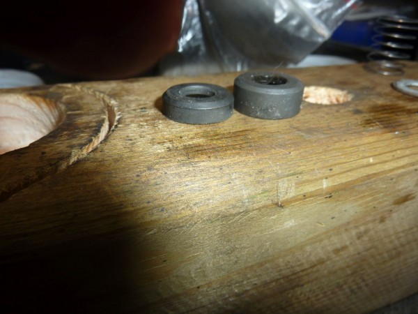

Um eine bessere Verzahnung zu erreichen dann die Hülse abebaut , abgeschliffen , wieder aufgesetzt und probiert . Der Ritzelanschlag war nun so auf der Welle verschoben dass die Zähne voll tragen konnten .
Durch klare Sicht auf die Dinge konnte man nun durch Probieren auch erkennen dass das Ritzel auf der recht groben Windung auch seitwärts kippelt . Nicht gut für volles Tragen der Zähne . Durch die bauliche Veränderung , dem vollflächigerem Verzahnen nun wird dass Kippeln nicht mehr so große Wirkung auf die Zähne haben und ob die ganze Sache sich dann verbessernd wider dem Zahnverschleiß zeigt......? Funktioniert gut und ob sich die bauliche Veränderung mäßigend auf den Zahnverschleiß auswirkt....? Die Zeit wird´s zeigen.... :smile:
Da ich jetzt der Meinung bin einen Grund , den Grund bzw. sogar zwei Gründe für fiesen Zahnverschleiß entdeckt zu haben....- Kann dann auch sein dass ich meine auf unkaputtbar gemachte Federscheibe wieder in Betrieb nehme.... :smile: Auf eine kapazitätsstarke Batterie werde ich aber keinesfalls verzichten.... :mcgreen:

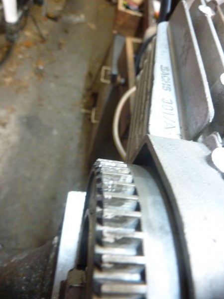

das Abschleifen der Anschlagsbuchse ist eine super Idee. Damit kann man zumindest ein stirnseitig "angefressenes" Polrad noch eine ganze Weile weiter benutzen, da es offenbar noch Reserven hat (die Verzahnung am Polrad ist tiefer, als sie im Originalzustand genutzt wird).
Auf dem zweiten Foto erkennt man aber auch recht deutlich, dass das Ritzel schon noch ganz gut in die Polradverzahnung eingreift. Bei mir sind das noch etwa 5- bis 6 mm. Nur vorne sind die Zähne des Polrades eben 1- bis 2 mm weggefräßt, und das, denke ich, ist schon auf den Betrieb des E- Starters mit ausgeschlagener Federscheibe und das damit verbundene "gewaltsame" Einrücken des Ritzels zurückzuführen.
Also, den "Halbmond" der Federscheibe verstärken (ein Vierkant wäre hier konstruktiv viel effektiver gewesen, hätte aber die Herstellung der Welle erheblich verteuert) und diese dann wieder in Betrieb nehmen ist auf jeden Fall auch eine sinnvolle Lösung. Denke schon, das man mit diesen beiden Modifikationen den Zahnfraß am Polrad deutlich verringern bzw. die Lebensdauer des E- Start- Polrades erheblich verlängern kann.
