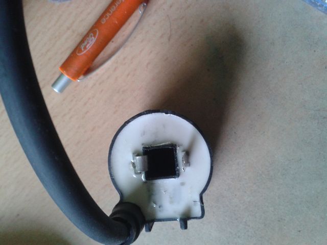

Heute habe ich die Spule aus Hottes link bekommen. Nachdem ich mir die Kabel im Zündungsthread angesehen habe,stellen sich mir ein paar fragen.
An der neuen Spule muss ich das Kabel des Kerzensteckers verlängern. Wie genau macht man das.Das Kabel was dran ist sitzt sehr fest. Drehen
habe ich schon versucht,wollte aber jetzt nichts mit gewalt machen. Hinten ist nur eine Zunge dran. Das wäre wohl für das Rote Kabel welches zum blauen Kabel
im Vergaser geht da? Oder.?
Und jetzt muss ich erstmal sehen das ich die Spule vom Kern bekomme.Die ist unten irgendwie angeklebt.Hoffe ich mal das ich nix kaputt mache.

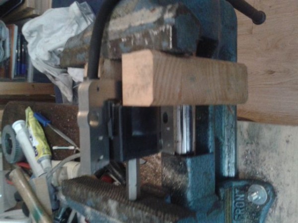

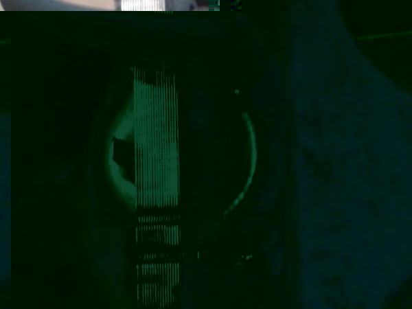

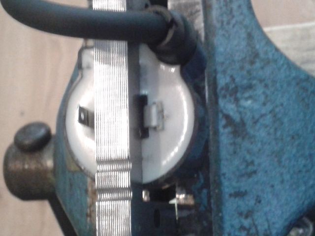

den Masseanschluß habe ich so gemacht. Der andere Anschluß muß mit dem Vergaser verbunden werden
Erstmal sehen das alle Anschlüße frei sind. Meist ist der Masseanschluß mit dem Eisenkern vernietet. Die Spule vom Kern drücken in dem man Holzstücke auf den Spulenrücken plaziert und das ganze so in einen Schraubstock spannen das man das mittige Kernende aus der Spule drücken kann. Da hat man schon mal die ersten 5mm .....
Das wiederholt man in dem man den mittlere Kern hinterfüttert und weiter ausdrückt.

Ich habe die Spule vom Eisenkern gelöst. War nirgendwo vernietet.Nur der eine Pin
ist umgebogen im Viereck drin. Den Pin muss ich nun vorsichtig wieder zurückbiegen.
Da die Spule den Akku wohl nicht lädt werde ich diese an die Classic ohne E-starter machen.
Es sei denn irgend einer hat so ne Spule am E-starter und eine Verkabelung zum laden des Akku´s. O-)
Das eine Holzstück musste ich wegen dem Pin etwas einkerben.Gewagte Konstruktion.Hat aber geklappt.
