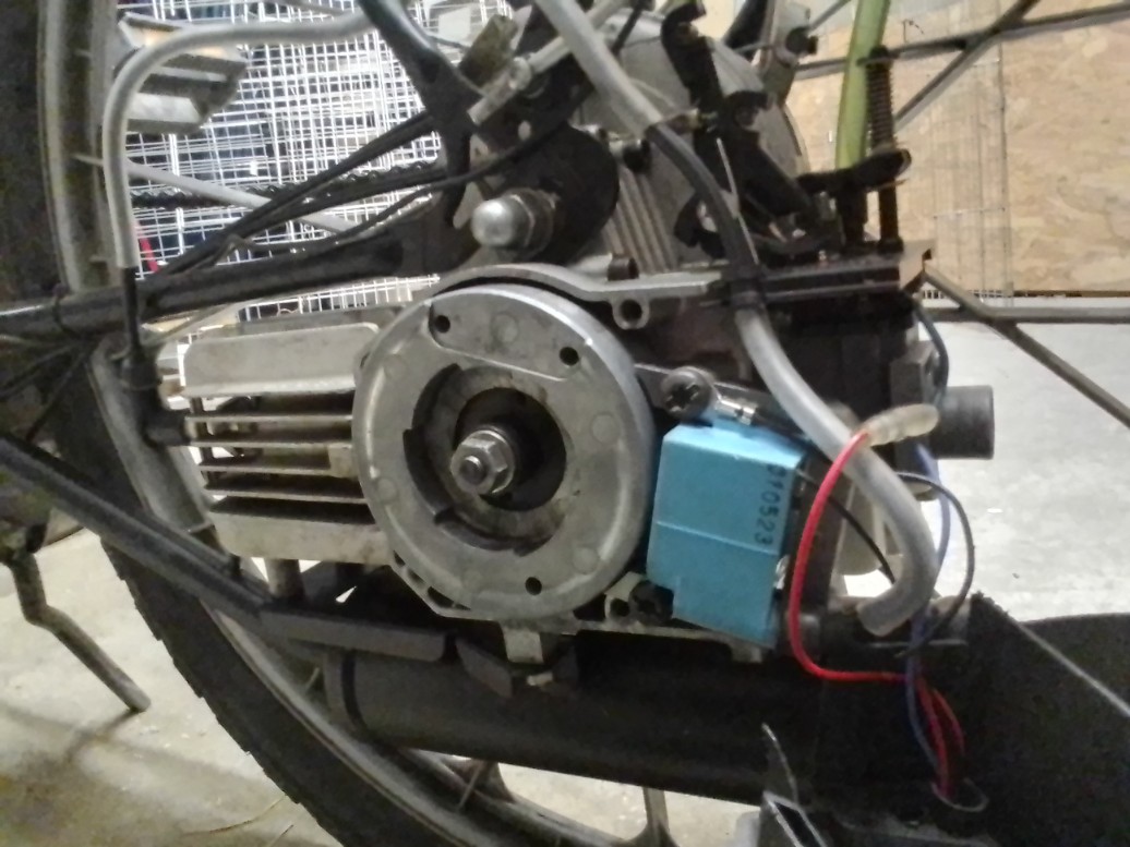

kannste ein schönes Foto von der Seite des Motors einstellen? Da wo auch der Vergaser gut drauf zu sehen ist. Wäre nicht das erste Mal das so geholfen werden kann.

Problem mit dem Unregelmäßigen Standgas gefunden.
Ich Dummkopf habe am Messschieber anscheinend Inch eingestellt und die Spule ca 2 mm vom Polrad eingestellt. Habe jetzt 0.4 mm eingestellt und das Problem ist weg. Geht beim Gasgeben aus dem Stand nicht mehr aus
Aber ich habe glaube ich das Polrad beim Einstellen kaputt gemacht. Das klappert jetzt sehr laut.
