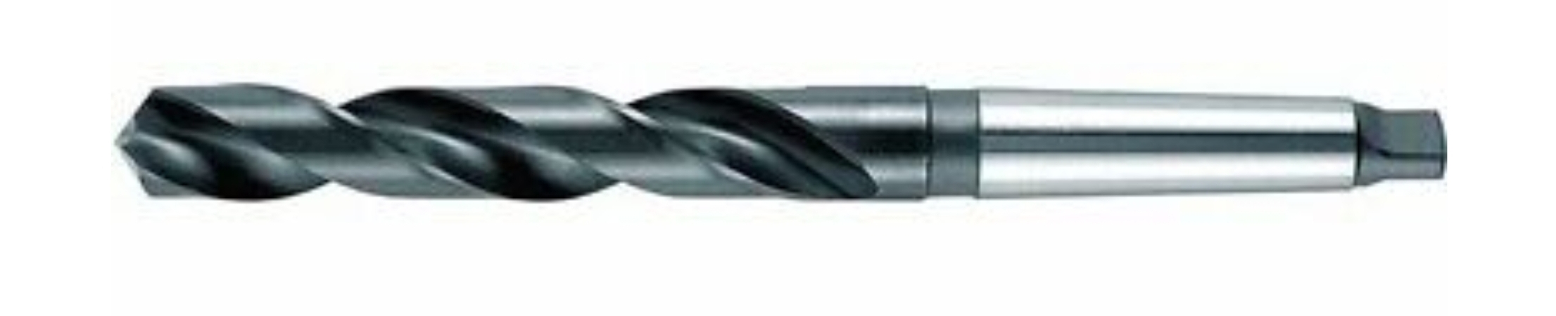

in der Industrie wird an Großbohrwerken der Bohrer nur über den KONUS gehalten
und rutscht auch nicht durch . Vielleicht dämmert es jetzt langsam bei Dir.
Und auch viele im Fahren an der Saxonette das Polrad OHNE KEIL ,
auch bis zu Drehzahlen bei 10000 U / min. kurzfristig.
Kein Problem !
Junge junge was stimmt denn mit dir nicht xD vielleicht dämmert es jetzt langsam bei dir ??? :D
Sorry Prof.Dr. das ich mir Gedanken mache XD das traurige ist ich bin Industriemechaniker und arbeite unter anderem an einem Großbohrwerk , und ich muss dein halbwissen leider korrigieren.
Selbst unsere größten Bohrer haben immer ! einen Schaft unten!
Bei Wiki ist es auch schön erklärt
Ein Bohrer besteht aus Konus / Schaft und Kopf. Der Bohrerschaft überträgt das Drehmoment auf den Bohrkopf, führt den Bohrkopf, ermöglicht den Abfluss des Bohrguts
Also bitte selbst wenn du recht hättest drück dich anders aus, danke sehr
. . . wollte sagen das an Großbohrwerken der Bohrantrieb über den Konus erfolgt ,
genau wie Polrad vom Konus des KW-Zapfen angetrieben wird und das Bohrer und Polrad
nicht durchrutschen.
Hatte keine Ahnung das Du selbst in der Metallverarbeitung so im Einsatz bist.
Da hast Du dann auch Recht das ich Dir nichts erklären muss
:handshake: *THUMBS UP*
